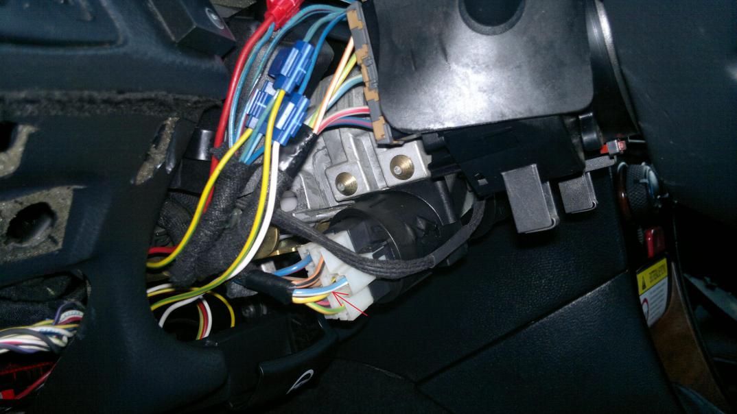

lepiej najpierw odepnik aku, jak masz zamiar tą kostkę rozpinać.
Czy to chodzi o tą kostkę i przewód co jest zaznaczony na zdjęciu?
Załącznik 98551
Po podaniu napięcia bezpośrednio do tej dużej kostki na piny 17 i 45 tylne szyby się zamknęły :D. Czy 12V do przekaźnika musi być podane bezpośrednio z aku czy można z innego miejsca podać np. jak do modułu kierunkowskazów?

juz szybki tyl dzialaja :) po dolozeniu przekaznika ,dzieki wszystkim za podpowiedzi
