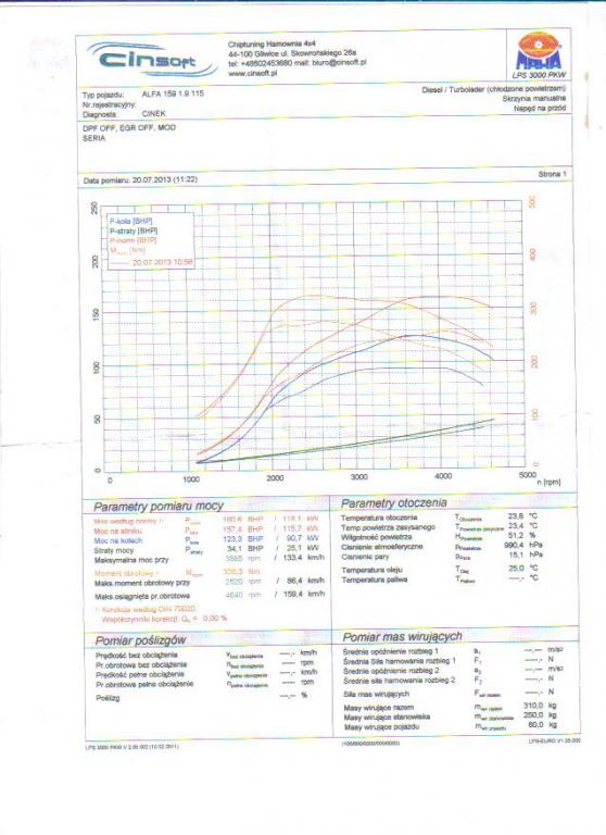

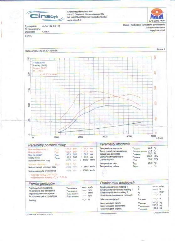

Zabiegi:
EGR OFF , DPF wywalony , CHIP
Najdłużej zeszło u tłumikarza, Ale to pewnie za sprawa tego że zostawiłem atrape/puche po filtrze DPF - ogólnie chłopaki robią robotę taśmowo
Następnie strojenie:
Seria: Miało być dowodowo/katalogowo 115 km, a wyszło 128 km i 280 Nm - także bonus fabryczny był ;)
Po modzie pierw : 152 km i w dodatku z turbo dziurami.
Ostatecznie : 161 km i 330 Nm
Wiecej nie próbowaliśmy ze względu na niewymieniony rozrząd L
Plusy jakie zaobserwowałem:
Lepsze przyśpieszenie, mniejsze spalanie (0.6l/100 sprawdzone na trasie ponad 400km ), czuć że silnik już nie meczy się z tą budą i że auto zrzuciło jak by z 200kg.
Podsumowując : Jestem baaaaaaaaardzo zadowolony. Program dosłownie jak podemnie. Wszystko ładnie fajnie i przyjemnie a kiedy tego ja chcę auto pokazuje pazur. Z reguły jeżdżę spokojnie. Także to mi wystarcza, choć nie powiem 161km to takie minimum dla tego auta. Pozdrawiam Pana Marcina z Cinsoft’u , widać że ma pojęcie o czym mówi i widać fach w ręku. ( PS. Rozrząd zamówiony i mechanik umówiony ;) )
Załącznik 102805Załącznik 102806
