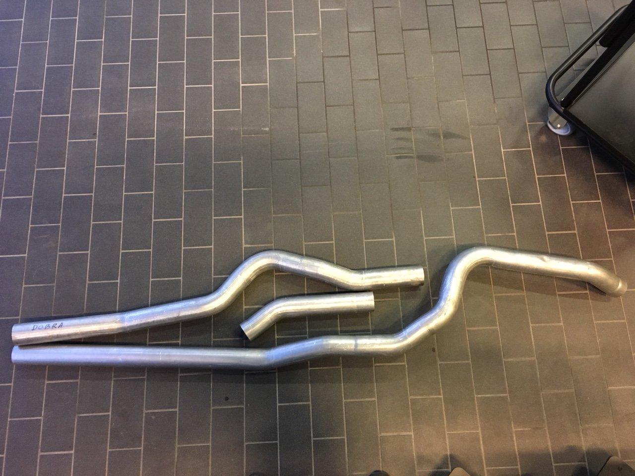

Siedzę w Niemczech i jak wrócę, będzie czekał już na mnie wydech tj. rura fi65mm przez cały samochód. Znalazłem firmę która gnie rurę według wzoru i za odcinek od kolana z turbo do końca samochodu zapłaciłem 200PLN Zobaczymy jak będzie pasować.

Układ wydechowy już czeka na montaż
Tylko ze środkowym wydechem za głośno. Po długim weekendzie trzeba zamontować tył i latać. Proszę nie komentować wieszaków :rolleyes:

Na tył pójdzie coś co tłumi. Bo tak jak jest teraz to nie da się jeździć.
