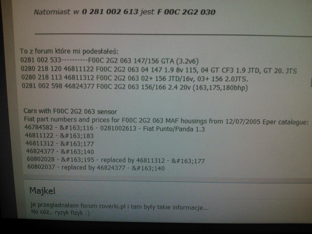

Osobiscie wyciagałem ze swojego przepływomierz wkładkę 063 . Wkładka w 3.0 jest inna niz w 3.2
http://www.forum.alfaholicy.org/atta...d=135028&stc=1
Nawet na tym forum które mi podałeś pisze wyraznie :
Dave,
Great thread you've started here, hopefully I'll save £220 by just cleaning, failing that you'll have helped me save £130 by just buying the sensor.
2007 GT 3.2 V6.
MAF housing - 0281 002 533
Bosch sensor - F00C 2G2 063
I can't seem to find a Vauxhall Bosch alternative that's any cheaper than approx £90 for an Alfa Bosch one.
I've had the sensor soaking in 70% Isopropyl Alcohol for 15 mins, it's either going to completely ruin the sensor, make it work or make no difference. Worth a try for £4.

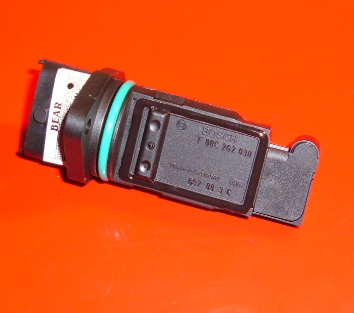

Dla potomnych zdjęcia oplowskiego przepływomierza 0 281 002 180 z wkładką f 00C 2G2 030 (chyba najtańsza wersja, nie znalazlem tańszego z tą wkladką, płaciłem brutto 280PLN w sklepie):
http://www.forum.alfaholicy.org/imag...014/12/740.jpg
http://www.forum.alfaholicy.org/imag...014/12/741.jpg
http://www.forum.alfaholicy.org/imag...014/12/743.jpg

Hej, ma to to :) wersja bez termistora była chyba w jakimś Nissanie i cena była niższa o jakieś 50 zł.
Dokładnie tak, z nissana nie miała (cena około 240PLN) ale to jest opel i tutaj jest ok :) dlatego napisałem bo wiele wątpliwości się przewijało, a wiem że sporo osób kupuje 019 z TS'a a jest droższa.
PS
Dodam tylko że nasadka jaka jest potrzebna do odkręcenia to torx pięcioramienny TS27.
Termistory można przekładać. Ja kupiłem do 1.8 TS przepływke z Nissana i włożyłem potem do niej tylko stary termistor. Nie jest on zgrzewany, tylko zaciskany.

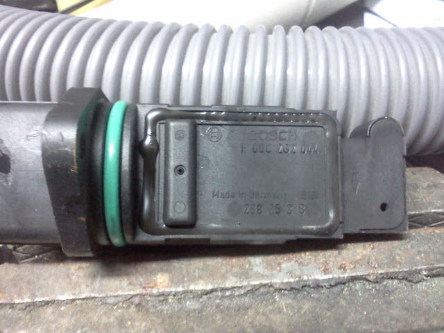

Dziś rozbierałem przepływkę 0281002309 (2.0 TS 150KM AR 147) i ma on wkładkę F00C2G2044
http://www.forum.alfaholicy.org/imag...014/12/815.jpg
Majkel ale to w 2009 roku Grzesiekk potwierdził, że jest zamienna z 030 bo w V6 na początku też były 044, a potem już tylko 030.
