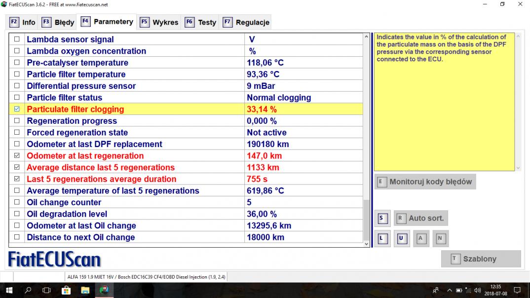

Korzystjąc z okazji chciałbym podpiąć się do tematu. Otóż, coraz baczniej przyglądam się swojemu filtrowi dpf bo: zauważyłem utrudniony rozruch silnika po dłuższym postoju (czasem podczas kręcenia mignie kontrolka zapchanego filtra), obroty jałowego ok 800 rpm, po odpaleniu potrafią chwilę falować, auto do 2,5 - 3 tys. mułowato się zbiera i wkręca się na obroty, czasem przy wysprzęglaniu potrafi zgasnąć. Dopatrywałem się przyczyny w układzie paliwowym i nadal jest w gonie "podejrzanych" ale brakuje mi już pomysłów. EGR mam zaślepiony i usunięty w programie, klapy wirowe usunięte. Poniżej screen z FES, niby zapchany nie jest i bo niedawno się wypalał (pytanie czy skutecznie) natomiast to co zwróciło moją uwagę to średni dystans między wypaleniami ponad 1000 km. Dziennie pokonuję ok 40 - 50 km, w skali miesiąca ok 1200 - 2000 km jak są jakieś dalsze wyjazdy (generalnie raz na miesiąc/dwa miesiące robię dłuższą trasę powiedzmy 400 km.Wdaje mi się, że w cyklu bądź co bądź głównie miejskim wypalania powinny pojawiać się częściej. Poprawcie mnie jeśli się mylę. Potrafię wychwycić moment wypalania, nigdy nie przerywam procesu chociaż fakt faktem czasem odbywa się on na wolnych obrotach np. stojąc w korku :/ Przed całkowitym usunięciem odstrasza mnie zapowiadane zaostrzenie przepisów, myślałem o próbie czyszczenia dedykowaną chemią -https://www.youtube.com/watch?v=Foc2uTmkOgI jeśli ktoś stosował to proszę o opinię. Proszę też o podpowiedź jakie parametry w FES sprawdzić żeby naprowadzić się na prawdopodobną przyczynę ww objawów. (paliwo/dpf/jeszcze co innego???)Załącznik 247724
zrób logi na czwartym biegu czujnika różnicy ciśnień od dpf w stosunku do obr. silnika - od prędkości obr 1000 - 4500 obr/min. Na postoju widzę masz 9 mBar. Mówią że norma to 5 mBar przy sprawnym DPF. Natomiast przy max obrotach nie powinno przekraczać 150 mBar. U mnie pokazywało 11-17 mBar na postoju i ponad 400 mBar na wysokich obrotach, mimo iż średnia wypaleń była akceptowalna w mieście(co 500 km). Wywaliłem to dziadostwo, ale w sposób odwracalny - zerknij w moim temacie, ostatnie posty ;) Auto gładko odpala, stało się żwawsze a kopcenia żadnego nie ma przy sprawnej turbinie i wtryskach ;)

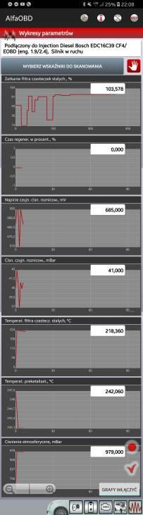

Witam. Alfa 159 rok 2006 1.9 150km. DPF zawsze wypalał mi się między 1000 a 1200 km przy mojej jedzie. Dzisiaj było ok 1100 nie wypala się, sprawdzę wchodzę w apke na tel a tam lekko ponad 100% [emoji848]
Nie miałem z nim nigdy problemów.
Na początku raz mi gryzoń przegryzł przewód co idzie do czujnika do dpf od razu wyskoczył check.
Drugi raz był pęknięty gumowy wąż ten co wychodzi z DPF. Od tego czasu 2 lata żadnych problemów. Pytanie czemu teraz nie chce się wypalić. Trasa dzisiaj ok 20 km wziąłem go już na 3 biegu przegoniłem ale nic nie dało.
Dodaje 2 zrzuty z programu 1 jak jechałem do dziewczyny a drugi droga powrotną. Jutro wejdę na kanał i zerkne od spodu. Może jakieś pomysły?
Błędów żadnych nie ma. http://www.forum.alfaholicy.org/imag...019/01/370.jpghttp://www.forum.alfaholicy.org/imag...019/01/371.jpg
