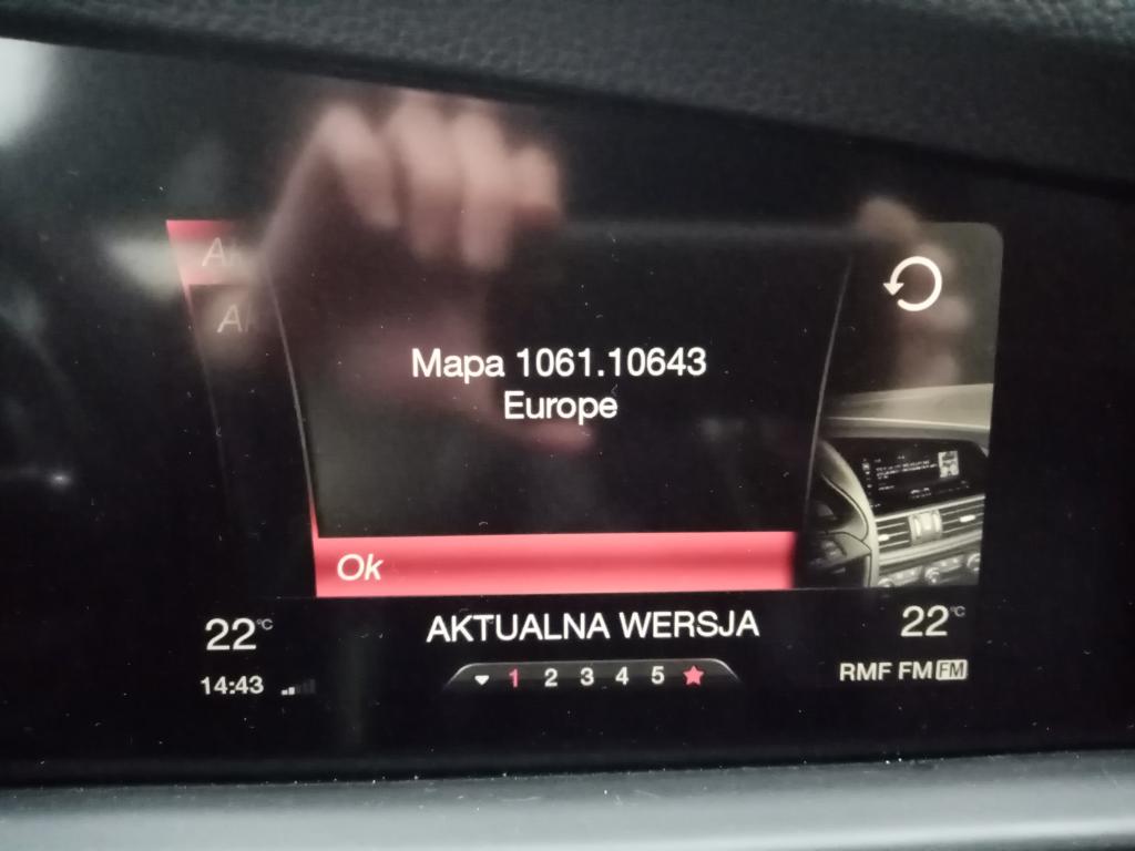

Dzisiaj zrobiłem świąteczną trasę podczas której wgrałem pobrane wcześniej mapy 1061. Aktualizacja przeszła bezproblemowo i trwała 52 minuty, czyli dokładnie połowę prognozowanego czasu. Fotka w załączeniu:
Załącznik 274935
[MENTION=6129]Krzysztof[/MENTION] jaką miałeś wgraną poprzednio wersję map ?
