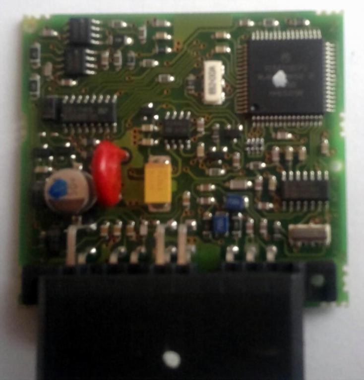

Witam,
Dzisiaj wyjąłem imobilajzer celem zgrania jego zawartości i po otwarciu puszki stwierdziłem, że nie wiele swoim programatorem powalczę, ponieważ myślałem, że w imobilajzerze siedzi zwykły układ 8 nóżkowy np. ST25XXX a tu niestety du….a bo jest tam układ MCU MC68HC908AZ32 QFP64 i ten numer był właśnie w poście, od BUBU ale nie zwróciłem uwagi, że jest to właśnie kość pamięci.
Więc reasumując zgłoszę się do serwisu po wyrobienie karty kodowej za 210zł brutto i kupię pilota na allegro i spróbuje go dopisać do listy (kluczy i pilotów)
Bardzo dziękuje za okazaną pomoc w tym temacie.
Poniżej zdjęcia może się przydadzą w momencie jak ktoś tak jak ja wpadnie na taki pomysł, aby wydobyć pin z pliku bin w warunkach amatorskich :)
Załącznik 45007Załącznik 45006
