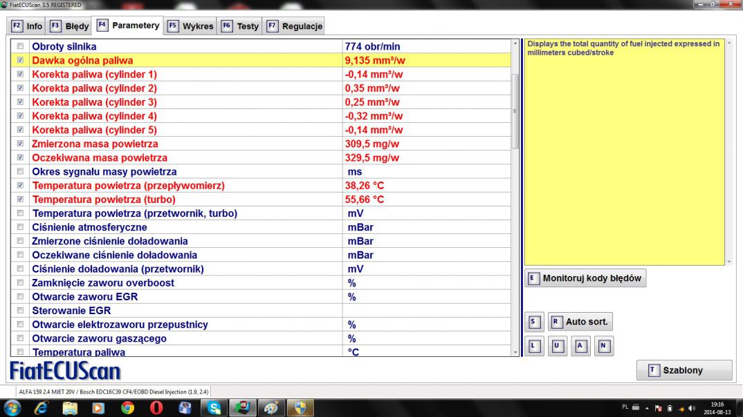

witam
dzisiaj zrobilem korekte wtryskow
1. -0.30
2. -0.30
3. 0.09
4. 0.36
5. 0.14
czy wszystko jest OK??
dzieki,magil
jakie jeszcze parametry warto sprawdzic czy wszystko jest ok??
Napięcie ładowania, stan filtra DPF jeśli jest.

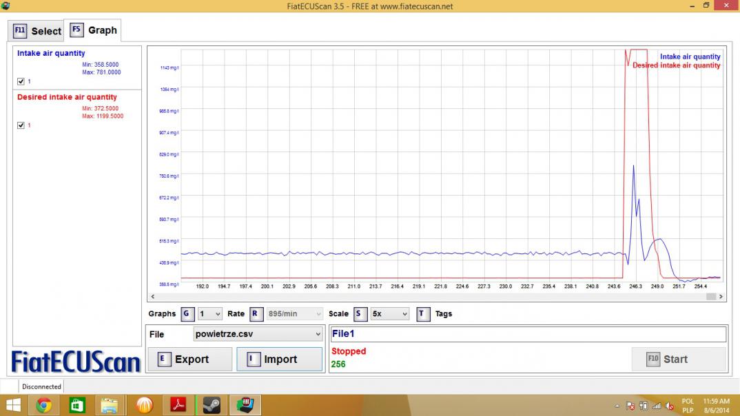

Panowie, pyknałem też moje wyniki. Niestety dla 4 z 5 cylindrów- ograniczenia wersji darmowej, ale może ktoś sięczegoś dopatrzy i podpowie co i jak:
Kod:http://speedy.sh/AErT7/Desktop.zip
w 1 pliku wtryski 1,2,3,5 a w drugim 1,2,3,4. Temperatura na początku 1 logowania ok. 74C i wzrosła do ok. 82c do końca pomiarów
Dodam, że zauważyłem rozbieżność między oczekiwaną masą powietrza i tą, która trafia o ok. 1/3 na postoju (trafia 400 a oczekiwane 300). Do tego mam efekt pracy "robura"- b. ciężkie klepanie+ patrząc na silnik stojąc na wprost maski wydaje mi się, że są ślady oleju w okolicy najbardziej skrajnej prawej klapki wirowej- oznacza, że jest zrąbana, nie?
Na niskich obrotach niemal nie ma mocy, bo w okolicach 2000 dostać raptem 430Nm (wcześniej jest z 70...)

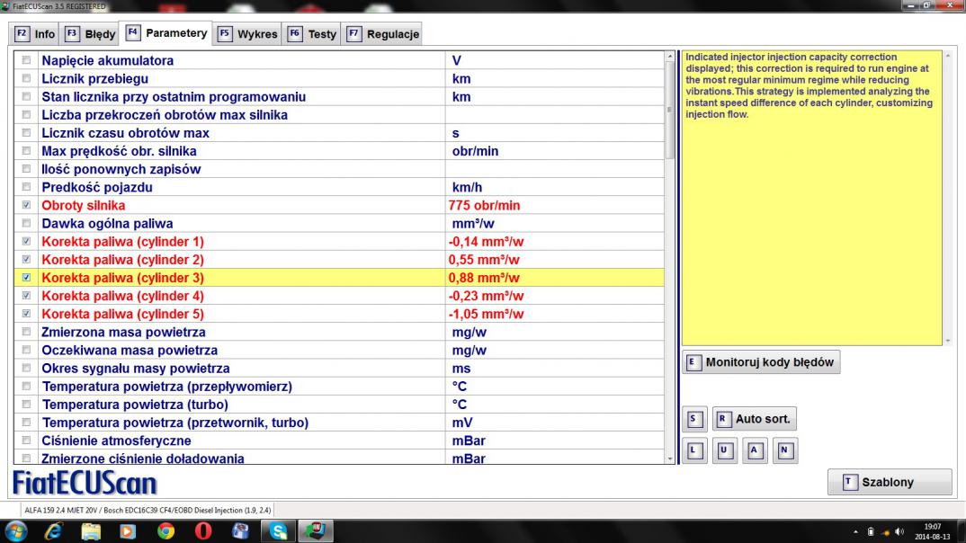

witam, jakie powinny być poprawne wartości korekty wtrysków w silniku 2.4 20v?
Im bliżej zera, tym lepiej.

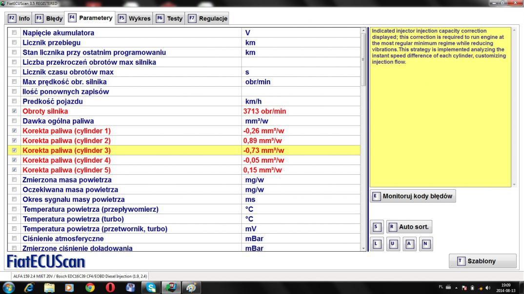

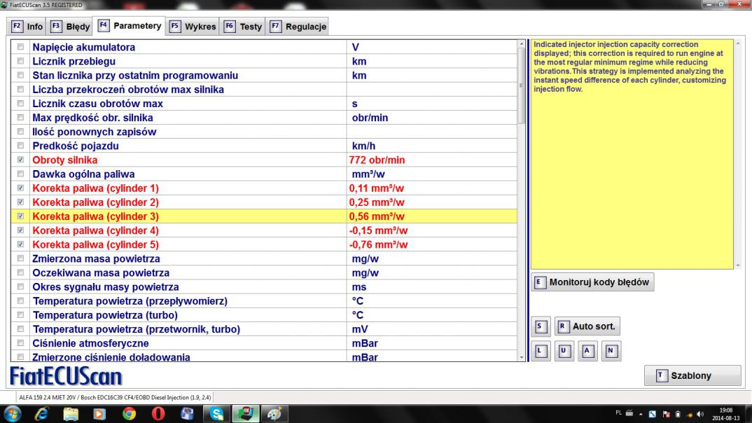

Moje korekty wyglądają tak:
http://www.forum.alfaholicy.org/atta...d=141758&stc=1http://www.forum.alfaholicy.org/atta...d=141759&stc=1http://www.forum.alfaholicy.org/atta...d=141760&stc=1http://www.forum.alfaholicy.org/atta...d=141761&stc=1
Wszystko git czy 2.4 "tak ma"?
korekty ok. chociaż na 3 screenie piąty wskoczył na 1 ale to pewnie przez to że przygazowałeś :)
