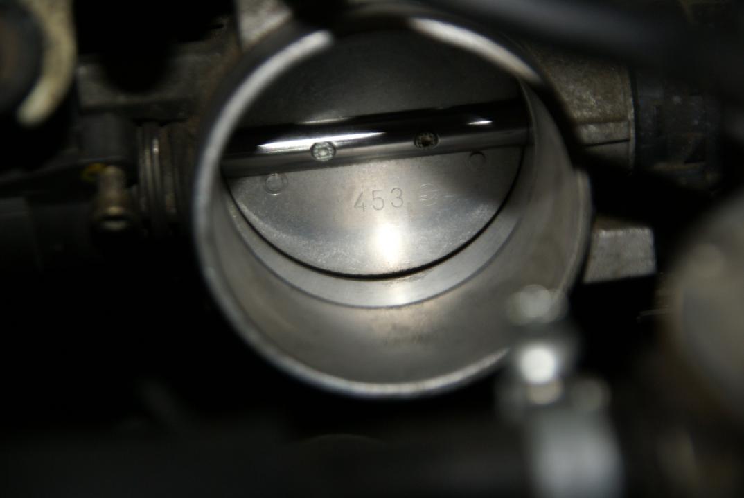

Jak pokazują odczyty, zmęczenie przepustnicy powoduje różne wartości położenia przepustnicy.
Może wkleję tutaj maila od kolegi który pracował we Fiacie kilka lat:
Cytat:
NA 99% JEST TO WARTOSC 0,38. U CIEBIE JEST ONA ZAWYZONA I TO ZNACZNIE. PRZEPUSTNICA GDY JEST ZAMKNIETA TZN. OPARTA ZDERZAKIEM O SRUBE KTORA KRECILES POSIADA PEWIEN LUZ DZIEKI KTOREMU STERUJE SOBIE BIEGIEM JALOWYM. JEZELI WARTOSC JEST NIEODPOWIEDNIA BEDZIE FALOWAL. DO ODPOWIEDNIEJ PRACY BEZ FALOWANIA NAPEWNO MUSZA BYC ZGODNE PARAMETRY Z PRZEPLYWOMIERZA, RURA LACZACA PRZEPLYWOMIERZ Z PRZEPUSTNICA, SONDA LAMBDA, PRAWIDLOWA WARTOSC PRZEPUSTNICY, SZCZELNY UKLAD DOLOTOWY I WYLOTOWY A TAKZE PRAWIDLOWO USTAWIONY ROZRZAD. NAJLEPIEJ NA BLOKADY FABRYCZNE. TE Z ALLEGRO NIERAZ TROCHE PRZEKLAMUJA. NA NICH SIE JUZ PRZEJECHALEM. DUZO LUDZI MA ROWNIEZ PROBLEM Z SILNIKIEM KROKOWYM. NIERAZ DOPIERO TRZECI OKAZUJE SIE DOBRY, NAWET NOWY. ROBIAC AUTOADAPTACJE MUSISZ NA 30 SEKUND WYLACZYC ZAPLON POZNIEJ GO WLACZYC I PO ZGASNIECIU KONTROLEK ODPALIC SILNIK. PO ROZGRZANIU DO URUCHOMIONYCH WENTYLAOROW PRZEJECHAC SIE NORMALNYM STYLEM JAZDY OKOLO 20KM. ABY ZRESETOWAC CENTRALE (ECU) ODPINASZ PLUS Z AKUMULATORA OCZYWISCIE NA ZGASZONYM ZAPLONIE I LACZYSZ GO Z MINUSEM NA AKUMULATORZE PRZY POMOCY GRUBSZEGO KABLA NA OKOLO 3 MINUTY. W TEN SPOSOB ROZLADOWYWUJESZ WSZYSTKIE LADUNKI W CENTRALI WTRYSKOWEJ A CENTRALA NAPEWNO JEST ZRESETOWANA. NIE ZAPOMNIJ O TYM ZEBY GDY JUZ MASZ POLACZONE KLEME PLUSOWA Z PODLACZONYM MINUSEM DO AKUMULATORA (WAZNE:KLEMA PLUSOWA ODLACZONA OD AKUMULATORA) PRZEKRECIC KLUCZYK W POZYCJE MAR. TAK CZEKASZ 3 MINUTY. POZNIEJ KLUCZYK NA STOP PODLACZASZ WSZYSTKO PO STAREMU 30 SEKUND ZAPLON WYLACZONY POZNIEJ 30 SEKUND ZAPLON WLACZONY ODPALASZ I JAZDA PROBNA. WAZNE JEST PRZY TYM ABY AKUMULATOR BYL NA 100% SPRAWNY I WYDAJNY BO PODCZAS WLACZANIA ZAPLONU PRZY AUTOADAPTACJI PRZEKRECAJAC ZAPLON W POZYCJE MAR SYSTEM POBIERA DUZO PRADU. NIERAZ PARAMETRY NIE ZAPISZA SIE W CENTRALI.
Cytat:
Wez pod uwage ze po pewnym czasie pojawia sie luz na osi przepustnicy i wartosci sie zmieniaja. A nawet delikatne drgniecie tej srubki o ktorej ci mowilem zmienia parametry.
Przyznacie że nieco odmienny sposób resetowania ECU mają w serwisach Fiata. Jestem bardzo ciekaw tej zaślepionej śrubki w przepustnicy...
