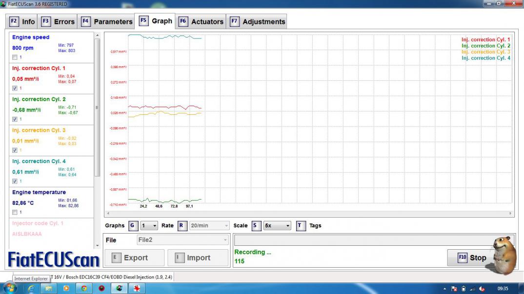

Od kilku dni moja alfka puszcza biala chmurke z rana...Wysyłałem już tutaj moje korekty wtrysków, bo slychac w silniku delikatne stukanie,nauczyłem sie już to znosić, i podglaśniam sobie muzyke, ale ta chmura rano już mnie drażni.
Mam zamiar wyjąć wszystkie wtryski i oddać do aso na sprawdzenie,ale niestety dopiero za 6 tyg, ponieważ jestem w angli, a tu serwis jest nieco drogi.Mam jeszcze 3 wtryski w pudełku,wiec może ktoś pomoże z diagnozą,podsyłam korekty wtryskow na ciepłym silniku.Jutro rano postaram sie zrobić korekty na zimnym przy starcie jezeli potrzeba.
Alfa Romeo 159 , 1.9JTDm 2009r
Dzięki za pomoc :)http://www.forum.alfaholicy.org/atta...d=142188&stc=1http://www.forum.alfaholicy.org/atta...d=142189&stc=1
Kolego, ten biały bąk może być przez wadliwe świece żarowe, było to już poruszane wielokrotnie na forum.
hehe, też myślałem o świecach,ale mam wrażenie że coś jest z wtryskami, ponieważ ten odgłos pracy silnika jest nie taki jaki powinien być...ma te stukanie...jakiś czas temu wymieniłem wtryskiwacz na pierwszym cylindrze i stukanie jest mniejsze...ale dalej jest...
chyba kupie swiece i je wymienie,zobacze co bedzie dalej :)
fakt,bład świec był zapisany, ale to może dlatego ponieważ zdarzylo mi sie odpalac zanim kontrolka świec zgasła.
fajnie że ktos coś podpowiada :) dzięki
Mi też się zdarza odpalać od razu bez kontrolki i żadnego błędu nie ma.
