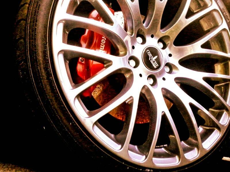

Jeden kit byle na jednej stronie auta byly tak samo. W ori zestawie są lewe i prawe zawsze. Wez tylko zobacz bo na przodzie jak masz Brembo moze byc potrzebny dystans. I tu kwestia jaki. Zalezy od stopnia wkleslosci felgi bo u mnie jak mialem Corniche Monza 19/9 ET35 wystarczyło 8mm i nawet przy serii mieściły sie na przodzie w nadkolu a teraz mam 19/9,5" ET35 i trzeba 2cm dystansu do Brembo a to juz przy seryjnym negatywie a nawet Eibachu się nie zmiesci ( jeno gwint ). Jak masz zwykly zacisk to siadzie chyba nawet bez dystansu. A i przy przymiarce na lewarku nie panikuj bo jak auto w gorze to kąt koła inny i wystaje a po opuszczeniu sie chowa .http://www.forum.alfaholicy.org/imag...018/10/139.jpghttp://www.forum.alfaholicy.org/imag...018/10/140.jpghttp://www.forum.alfaholicy.org/imag...018/10/141.jpghttp://www.forum.alfaholicy.org/imag...018/10/142.jpghttp://www.forum.alfaholicy.org/imag...018/10/143.jpg
