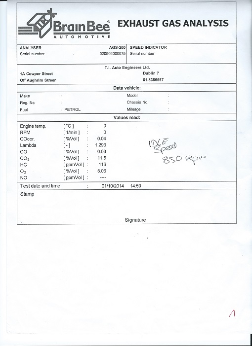

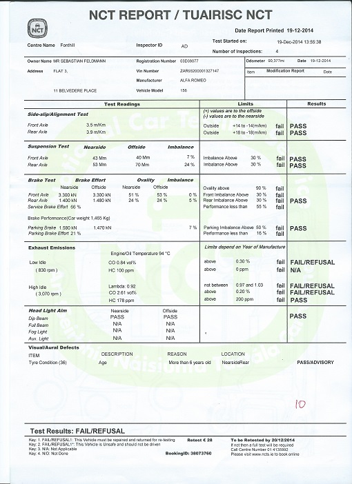

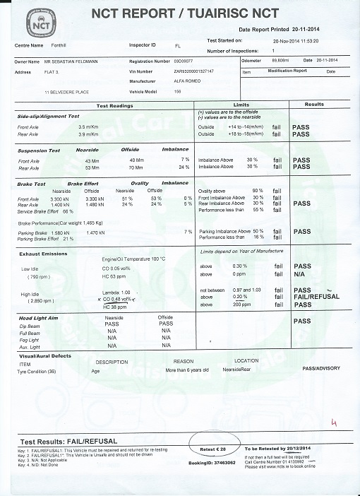

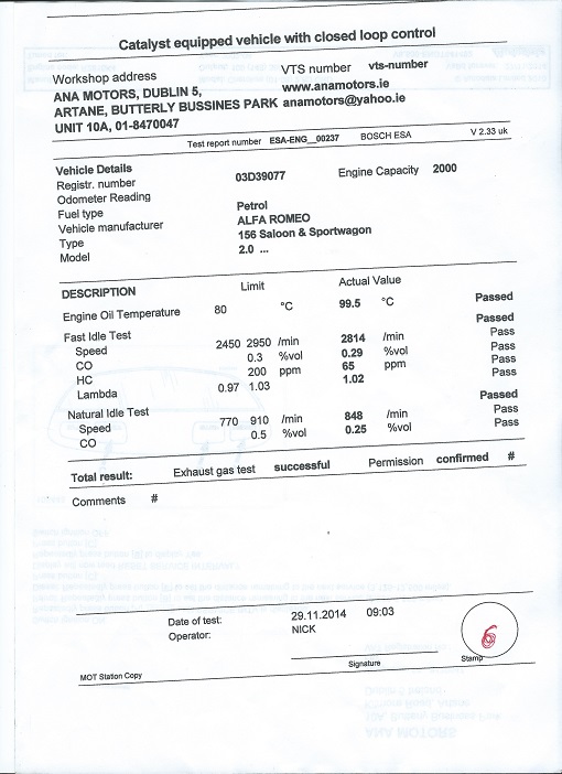

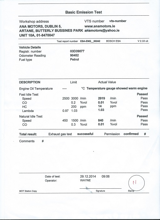

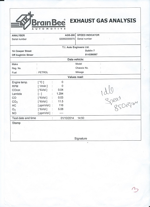

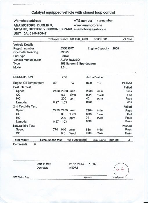

dalej zeby nie bylo jak ktos chce to moze zadzwonuic do mnie na skajpa w salonie u mnie lezy kat wyglada dobrze sprawdzony kamera endoskopowa z dwuch stron a i tak nie spelnia norm, co do robienia testow to bym polemizowal robil bym idle i 2500 do 3000 tak jak sie bada spaliny, nie mam pomyslu na testy z obciazeniem w czase jazdy ale tez powinny byc na wyzszych obrotach niz 2500
zreszta teraz juz za pozno moze za tydzien, i tak nie wiem czy jest sens robic sxcanem xl jak zaklamuje parametry nie jest skonfigurowany do tego auta, te z FES byly piekne

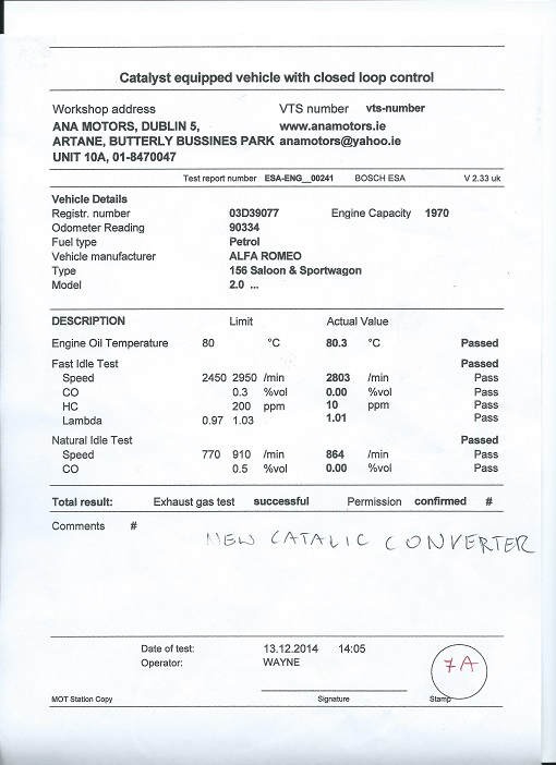

(Majka tez kupilem katalizator uzywany, z autolusso w UK wygladal ok ale norm nie spelnia poprzedni sie wykruszyl jak wygrzalem dzwonil) kupilem nowy robiony w Niemczech ale w polsce tez sa dobre miejsca z dobrymi cenami gdzies w krakowie 1000 do 1400 cena moze duzo moze malo ale w stosunku do ceny dealera zajefajna.
