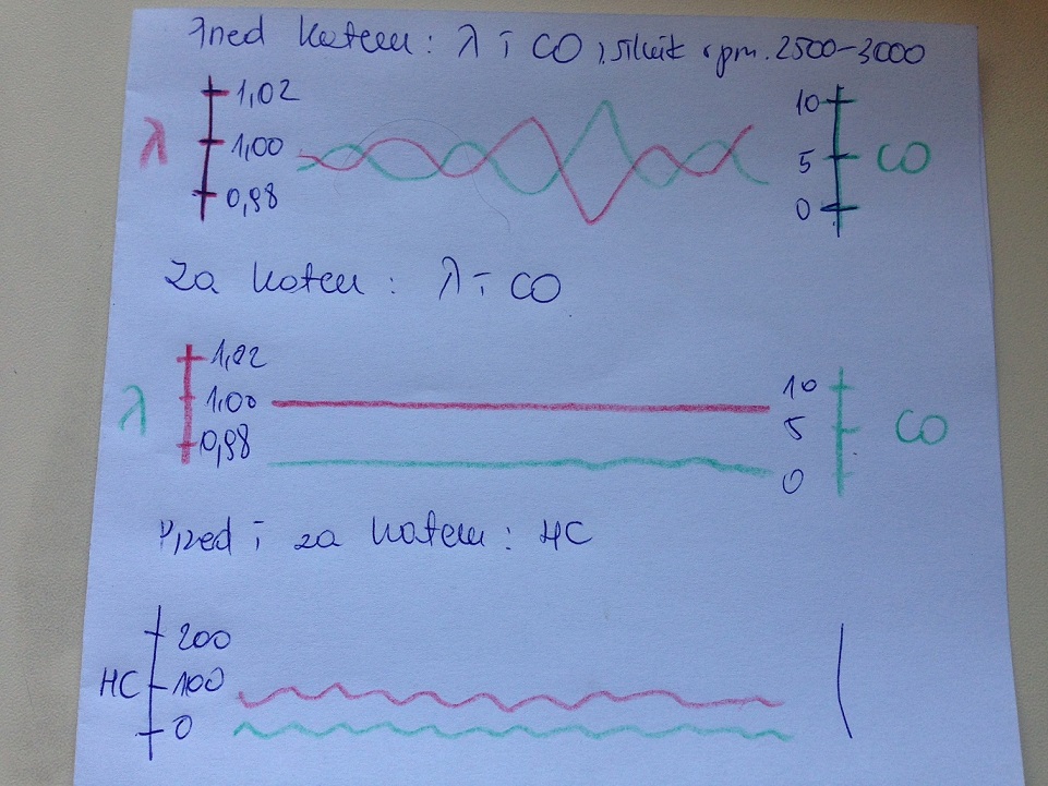

Badasz za katalizatorem. Normalnie na 2500 – 3000 rpm powinno być tak dla typów JTS, przed i za katalizatorem powinno być tak.
Załącznik 153943
Na idle silnika - lambda i 02 będą przesunięte w stronę lean. Reszta powinna być tak samo.
Na wykresach brakuje korekcji, ale też w Twoim JTSie są nieznane.
CO koreluje chyba z czujnikiem tlenu.
Trzeba może dorobić wykresy z sond lambda.
O co chodzi od rana międli, międli, na koniec dnia się wywala i tak w kółko. A Ty masz dane tylko za katalizatorem, dla obu banków łącznie. Na tym ostatnim, gdzie lambda wyszło poza zakres, takie musiało być przed chyba katalizatorem. Reszta ekstrapolacja, gdyby źle palił z jakiegoś powodu.

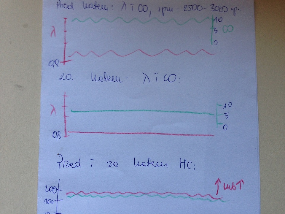

Załącznik 153944
- rpm idle silnika na różnych badaniach, są dramatycznie różne?
A tak, to nie wiem. Na razie tak rozmyślam. Z analizą spalin zawsze są kłopoty.
Nie widać za bardzo na tych większych obrazach. Mam mały monitor.
Proszę Załącznik 153945 Nie będziesz miał wymówki. Reszta zależy od Ciebie, możesz logować, ale nie musisz.
