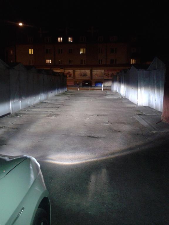

Panowie powiem tak- z włożonymi HId-ami przejechałem łącznie 130 tkm i żadnych kłopotów z niebieskimi czy mruganiem jadących z przeciwka ale warunki są minimum trzy - barwa max 4300 K, soczewka w lampie i porządna regulacja.
Owszem jak ktoś wrzuci 6000 K to kłopoty wcześniej czy później murowane.
Wcześniej w bravo miałem Zwykłe wertex-y- 35 W 4300K w Julce siedzi Vertex 4300 K 55W bo naprawdę nie dało się wym samochodem jeździć w nocy na jakichkolwiek żarówkach H7.
przetwornice są can-bus- żadnych zakłóceń radia samochodowego czy CB
a jak świeci
http://www.forum.alfaholicy.org/atta...d=186122&stc=1
