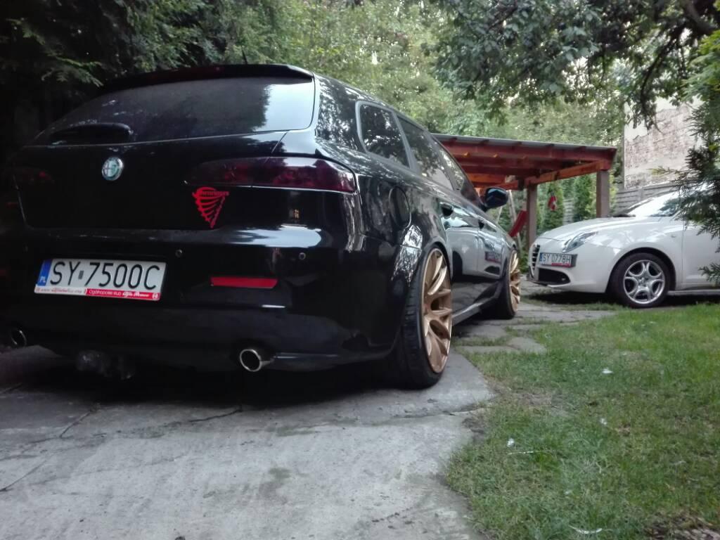

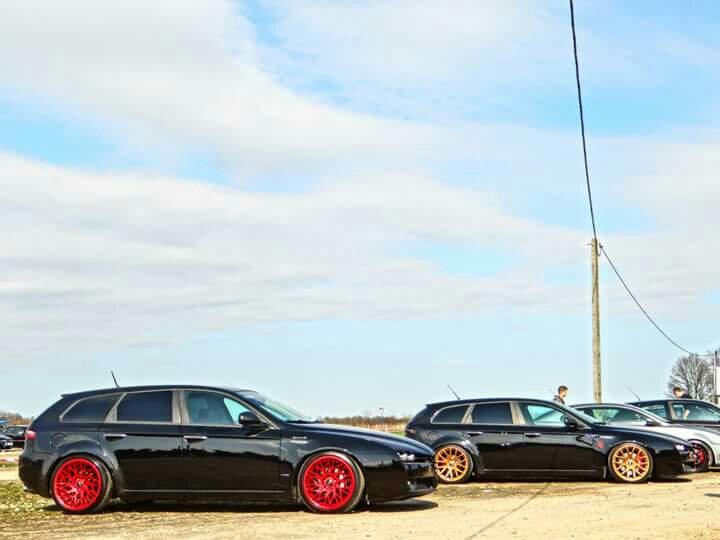

Ja sam chorowałem na JR ale finalnie wpadły Zito bo ja mam słabość do wzorów ala BBS. Nie przymierzałem JR11 ale je ogladałem i od srodka mają bardziej wystajacą tą plaszczyzne montażową ( ja to nazywam dzwon :) _/ \_ ) przez co na bank bedzie do Brembo potrzebny mniejszy dystans niz przy moich felgach a na zwykły zacisk powinny wejsc bez. Co do tyłu to przy 9,5" ET minimum 35 a max 40 i wtedy upchniesz koło bez dystansu. Tyle ze tył musi byc naciąg. Przod 8,5" przy zawieszeniu typu seria czy Eibach dobry wybór ET 30-40 ( kwestia czy i z jakim dystansem jezeli Brembo ) i jak mowa o 19" to opona 225/40/19 bedzie micronaciag na tyl to samo tyle ze bedziesz miał wiekszy naciąg ( pod spodem masz kolegi fure z felgą Weeman właśnie 8,5+9,5 z oponą 225/40/19 na gwincie ustawionym na ok -50/55mm) . Jeżeli chcesz niższy profil to albo 235/35/19 albo 245/35/19 ale taki profil bardziej pod gwint podchodzi ) . Ja mam 4x9,5 z oponami 235/35/19 ale obnizenie kolo 7cm http://www.forum.alfaholicy.org/imag...2019/04/12.jpghttp://www.forum.alfaholicy.org/imag...2019/04/13.jpghttp://www.forum.alfaholicy.org/imag...2019/04/14.jpghttp://www.forum.alfaholicy.org/imag...2019/04/15.jpghttp://www.forum.alfaholicy.org/imag...2019/04/16.jpg
