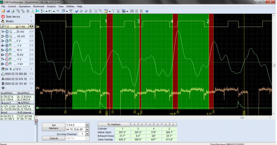

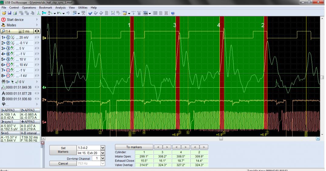

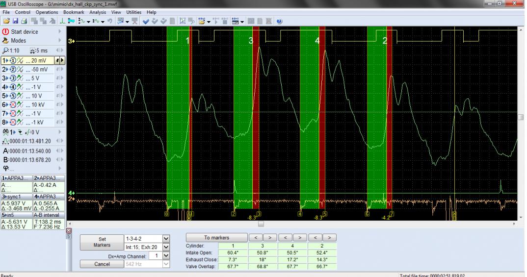

2 załącznik(i)
- analiza ciśnień, czyli panel Dx z filtracją !!! (pliki dx.mwf, dx1.mwf )
1.
- ustawiamy marker A i B wg cylindra 1, filtr 1007 Hz, reszta parametrów domyślnie, korygujemy znaczniki 0,1,2,3,4,5,6,7 oraz To Markers.
- wyniki: cyl2 -8.5stopnia, cyl 3 -13.9 stopnia, cyl 4 -4.5 stopnia
2.
- ustawiamy marker na cylindrze 3, filtr 1198 Hz, reszta parametrów domyślna, korygujemy znaczniki 0,1,2,3,4,5,6,7 oraz To Markers.
- wyniki: cyl 4 +3 stopnie, cyl 2 + 10 stopni, cyl 1 +11 stopni.
wg mojej wiedzy to jest problem z wałkami rozrzadu i/lub z zaworami, popychaczami hydraulicznymi.
z wykresu Valve overlap == 20.3 stopnia na prawie wszystkich cylindrach, ale nie będzie miał mocy na tych cylindrach.
