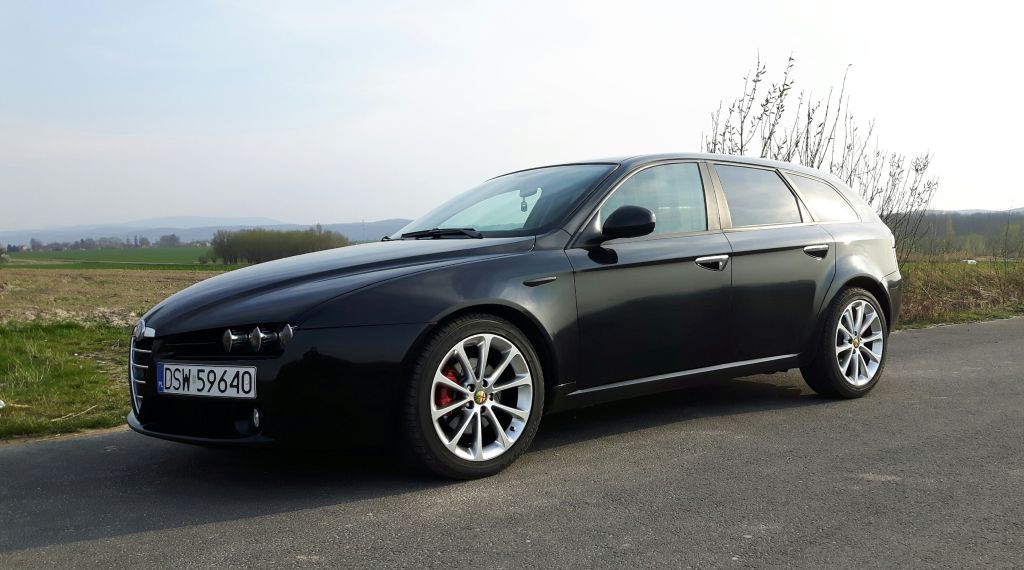

Witam czy do Alfy 159 1.9 16v 150 będą pasowały felgi od Fiata croma 18, ET 36.
Hej. Felgi od Cromy będą pasowały bo osobiście takie mam (na zwykłym zacisku). Odległość między ramionami felgi a zaciskiem to 4mm. Pod Brembo chyba będą potrzebne dystanse ale nie jestem pewny.
Załącznik 260999
Na bank będą potrzebne dystanse pod Brembo :)
Wysłane z mojego ALE-L21 przy użyciu Tapatalka
Nie to jest 150 km więc tu są zwykle zaciski, dzięki wielkie za pomoc, pozdrawiam :)
