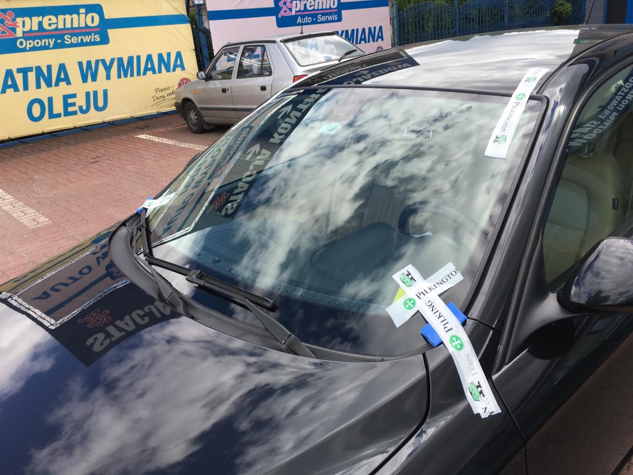

Wycięta szyba i wklejona na nowo. Klej puścił na 2/3 długości prawego słupka. Tajemnica zacieków i szumu wyjaśniona. Po krótkim teście przy 130 na kamiennej w Bydgoszczy szumów nie ma. Zobaczymy jeszcze za dzień czy dwa na autostradzie. Mimo ryzyka szyba przetrwała wycinanie i wklejono z powrotem oryginał.
