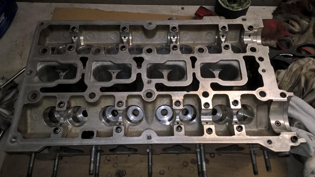

W głowicy niestety z racji sporych luzów, do wymiany prowadnice zaworowe.

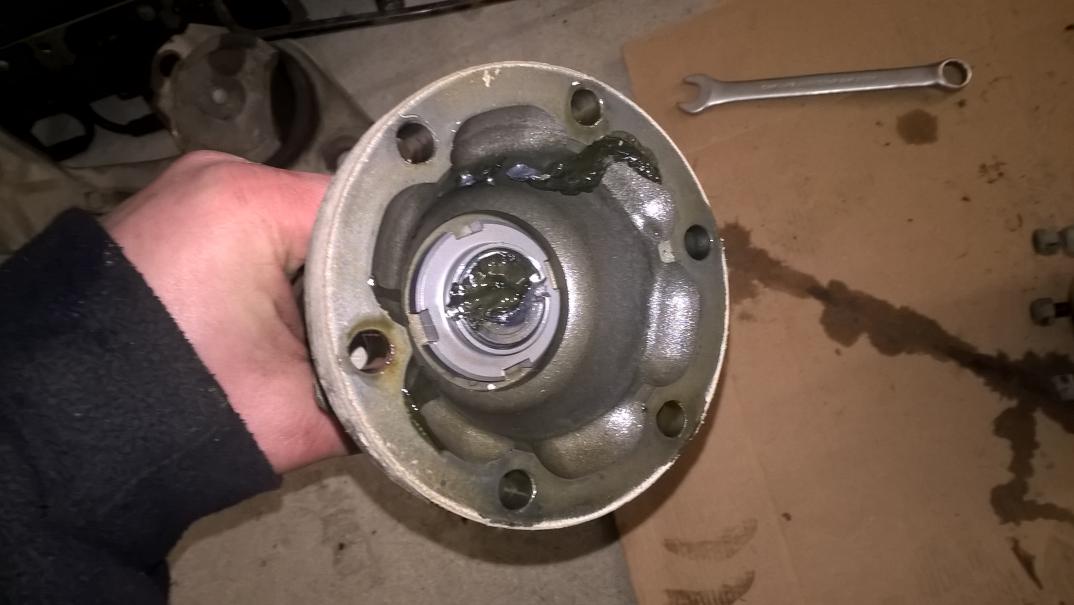

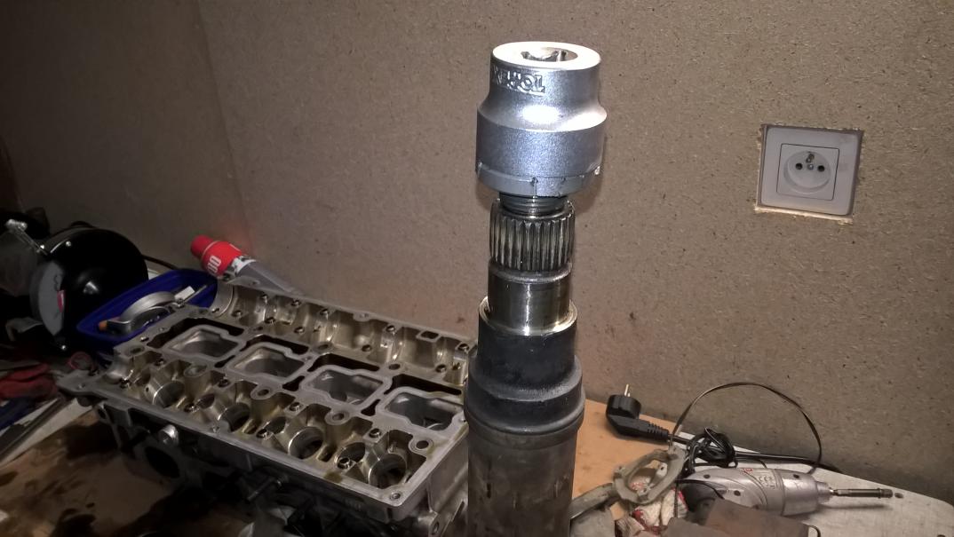

Jeżeli chodzi o półośkę i łożysko podpory udało mi się dorobić klucz do odkręcenie tej dziwnej śruby oto efekt:
Załącznik 193628
Załącznik 193626Załącznik 193627
Potrzebna do tego jest nasadka 32 i 15 minut zabawy szlifierką kątową
Łożysko podpory półosi ma wymiar 30x55x19 (symbol SKF 63006-2RS)
