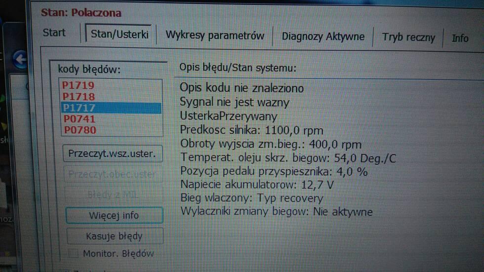

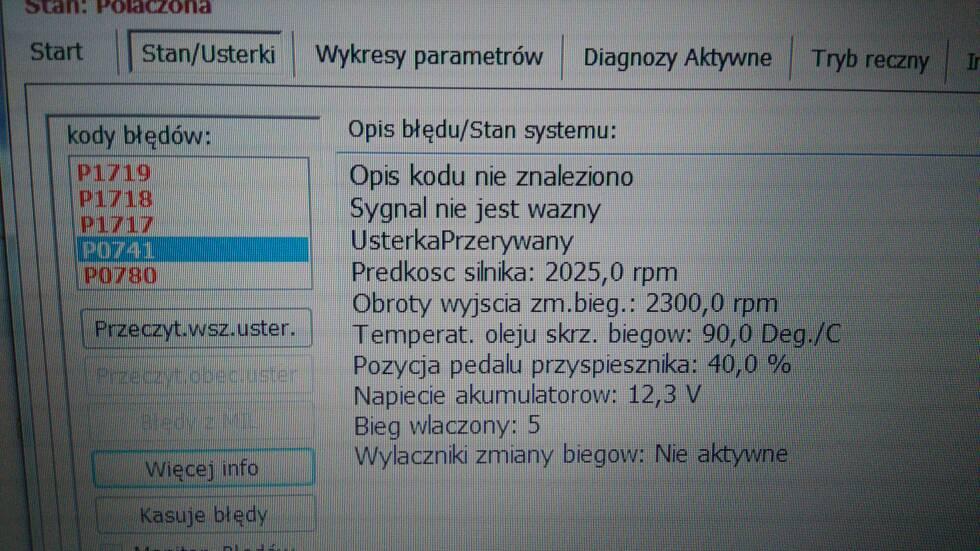

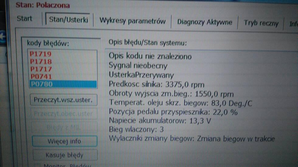

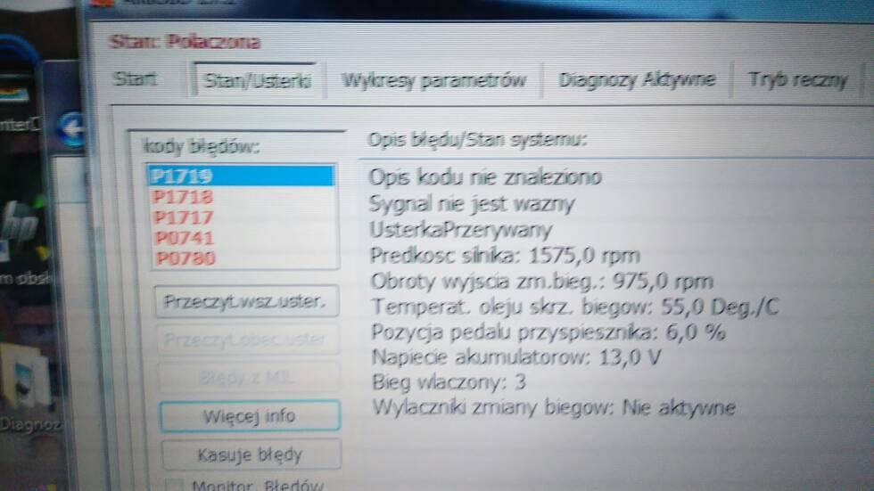

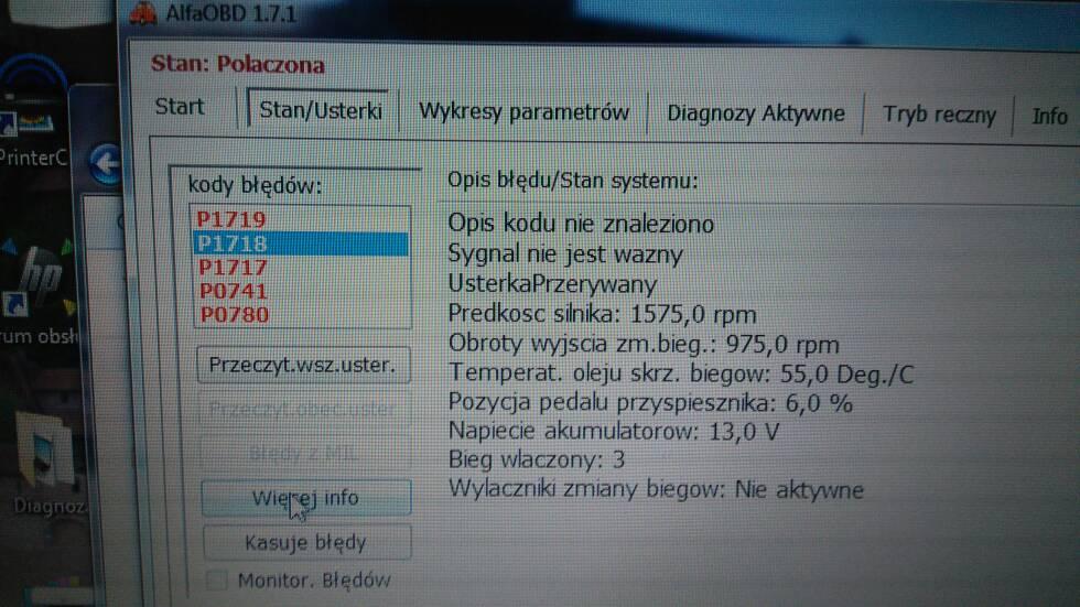

Kilka dni temu na trasie 300km skrzynia weszła mi w tryb awaryjny, po zgaszeniu i odpaleniu błąd znikł i do dziś wszystko chodzi dobrze. Skrzynia 1,5tys po wymienię dynamicznej oleju. Przed wymiana potrafiła szarpać z 3 na 2 ale obecnie jest dobrze. Szczytalem błędy ale nic nie mogę znaleźć o nich
http://www.forum.alfaholicy.org/imag...017/02/193.jpghttp://www.forum.alfaholicy.org/imag...017/02/194.jpghttp://www.forum.alfaholicy.org/imag...017/02/195.jpghttp://www.forum.alfaholicy.org/imag...017/02/196.jpghttp://www.forum.alfaholicy.org/imag...017/02/197.jpg
Po usunięciu i zrobiu kilka km nic się nie pojawiło

Po tych zdjęciach wyglada jakby tylko 3 błąd dotyczył tego trybu awaryjnego.
