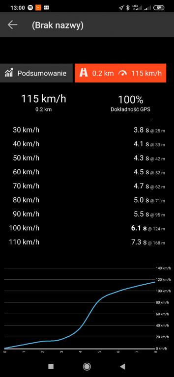

Właśnie wróciłem z remapu ECU u tunera wyszło 204 km i 303nm, zmierzyłem 0-100 i się zdziwilemZałącznik 272709
