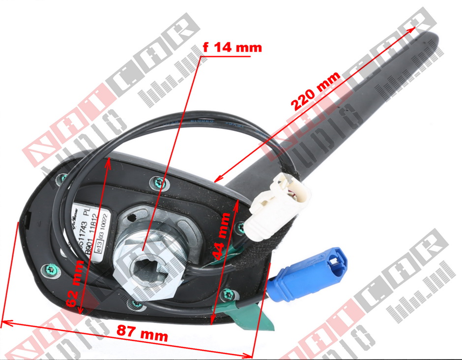

Mam szybkie pytanie.
Czy orientuje się ktoś czy ta antena podejdzie do mojej 159 SW z 2010 roku?
Chodzi mi o średnice gwintów itp
https://www.natcar.pl/pl/p/ANTENA-AK...-VECTRA-C/3324
Z góry dziękuję za pomoc!
Czyli tylko brać? :D ??
Wszystko wygląda, że powinno pasować prawda?
Bo na allegro oryginał prawie 400zł
Czy jesteś w stanie sprawdzić mi wymiary podane na tym zdjęciu a w szczególności czy średnica bolca przechodzącego przez dach jest taka sama?
Załącznik 244440
Z góry dziękuję!
