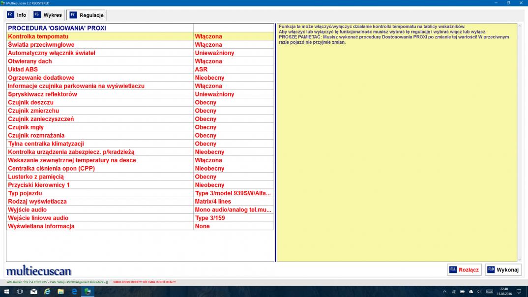

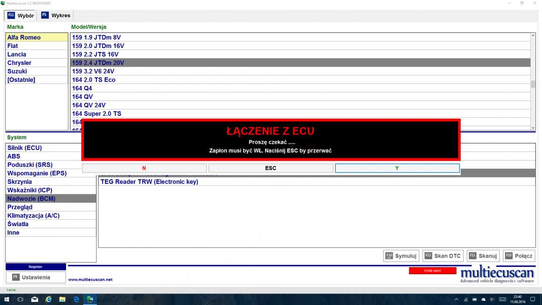

a wie ktoś od czego to zależy, że w 2 wersjach programu w 3 zakładce mam tylko 1 opcje: osiowanie proxi?
A którego masz MES'a?
U mnie w 2.2 jest tak samo dla 159 oraz dla Brery (silnik 2.4 jtd):
Załącznik 208037Załącznik 208038
Mam fes-a 3,5 i 3,6 w pelnej wersji. W zakładce regulacje mam tylko osiowanie proxi. Dziś zaopatrzę się w mes-a 2.2 i dam znać czy poszło:)
Pewnie nie pójdzie, bo u mnie w FESie 3.6 jest tak jak powinno być. Może jak wcześniej wspominałem masz jakiś dziwny kabel i nie da się przez niego tego zrobić więc program ukrywa te funkcje?
dziękuję koledzy:) na mesie 2.2 poszło bez problemu i wszystko jest wporządku:) wszystkie opcje które mi pokazaliście, są w nim dostępne. Nie wiem dlaczego fes 3.5 i 3.6 nie pokazuje tych opcji, ale wiem że przerzucam sie na multiecuscan:)
