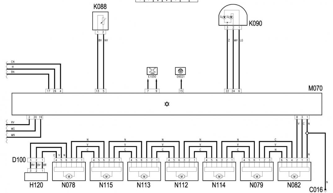

Wszystko ok, ale zabieram się za montaż. Znalazłem jednak w e-learn ciekawy zwrot:
"W wersji "dwustrefowej" oprócz sterowań H120 nie występują siłowniki dla wersji tylnej N114 i N115."
Jakaś potwierdzona interpretacja?
To chyba jakaś bzdura.
Dołożyć trzeba motoreduktor N078 oraz panel tylny H120. Reszta jest taka sama. Do wolnych wtyków N115 wpinasz się żeby pociągnąć instalację dalej.
Załącznik 234057
