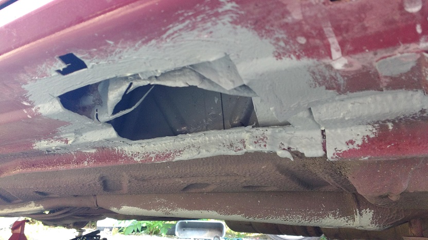

Warto nie warto każdy sam oceni. Pytanie wcześniej było o otwór rewizyjny żaby można było zaaplikować "coś". Przez spinki od progów ciężko. Malutkie to i w dodatku dostęp tylko do jednej skrajnej komory - od spodu. Mając ten otwór możemy spokojnie włożyć aplikator i jeszcze "kukać" gdzie dotarł. Można też przez owalne okienka nalać do każdej z komór. Jak ktoś chce to przecież można i od wewnątrz jak i zewnątrz przez spinki. Jednak są środki (jak np słynny towot z olejem) które żeby zaaplikować musisz mieć "dużą dziurę" a nie otworki wielkości palca i to jeszcze od spodu :) Każdy musi zinwentaryzować po swojemu stan auta. Ja nadal podtrzymuję, że gdyby nie usterki mechaniczne to 166 nie rdzewieje. Nie ma znaczenia piach i sól bo do moich progów dostawało się tyle samo co do innych. I jak widać na zdjęciu - tam gdzie nie ma usterki mechanicznej tam nie ma rdzy.
Kwiatki się zaczynają gdy dojdzie do mechanicznego uszkodzenia. Pomijam roboty po kolizyjne. Zakładam że auto jest bez kolizji (bez nawet obcierki). Mało to, nawet gdy mowa o autach z poprawionymi grzybami (po 2000 roku) to każdemu ta korozja może wyjść. Dlaczego? Bo te grzyby i ich budowa jest za słaba. Mamy próg z cienkiej blachy na który naspawany jest prostokąt z trochę grubszej blachy i na to mała rurka. Na przednią przy podnoszeniu ciśnie około pół tony!!!! a ona z czasem wgniata prostokątną "nie za grubą" blaszkę, która to z kolei robiąc się wklęsła jak miska odrywa się od poszycia progu. I właśnie tam zaczyna się korozja.

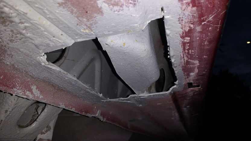

Zacząłem dłubać śrubokrętem zdzierając konserwację oraz masą klejącą z łączeń balach pod progami (w okolicach grzybów). Niestety pod spodem znalazłem mniej lub więcej rdzy. Podjąłem decyzję. Wycinam grzyby. Kątówka poszła w ruch. I nie żałuję. Okazało się, że pod spodem jest jeszcze gorzej. Mało to. Na zdjęciach jakie wcześniej wstawiałem widać że próg w środku jest zdrowy. Grzyb też na taki wyglądał a jak go wyciąłem to się okazało że to kanapka z rdzą. Korozja pod prostokątną blachą grzyba a blachą progu. Czyli z obu stron wygląda dobrze ale w środku lęgnie się ruda i pewnie za parę lat by wyszła z którejś strony. Przy przednich grzybach właśnie mi weszła do środka. Próg pod grzybami ma dodatkowo przetłoczoną blachę wzmacniającą. Z jednej strony z przodu już jej do połowy nie miałem...... Tak mi się wydaje że wgniecione grzyby oznaczają że wzmocnienie w środku jest już zżarte.
Obecnie mam rudą wyciętą prawie całą. Niestety nie wszędzie dotarłem. Grzyby muszę robić nowe. A progi po uszczelnieniu w czymś utopię.

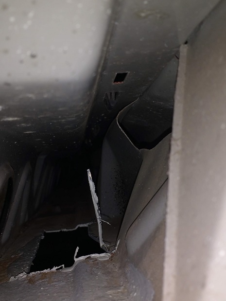

Czyli to co widać na ostatnim zdjęciu to nie jest ta sama komora co na poprzednich zdjęciach z wnętrza progu, tak? Tamta jest wyżej ponad tą? Czy one są w poziomie obok siebie?
Ta sama.
Próg ma trzy komory. Środkowa najszersza i do niej jest otwór wizyjny od tylnego nadkola. Czyli próg składa się z czterech pionowych blach. Zewnętrzna lakierowana zawinięta pod spód, Niedaleko od niej druga z przetłoczeniami pod grzyby a pod przednimi jeszcze jest dodatkowe wzmocnienie z nią zgrzane. Trzecia blacha z przetłoczeniami i otworami owalnymi. Jest na wysokości zgrzewu/rantu na który nakładamy uszczelkę otworu drzwiowego. I ostatnia blacha to przetłoczenie podłogi. Tak więc ostatnia trzecia komora można powiedzieć, że jest już w kabinie. Dodatkowo warto wspomnieć, że zewnętrzna blacha nie idzie aż do zawinięcia pod progiem. Tego za które "kaszlaki" się lewarkowało :) w połowie grubości progu (po jego długości) jest zawijka z drugą blachą która właśnie idzie dalej do tego widocznego zawinięcia/garba. I ta szczelina jest zakitowana masą plastyczną a na to baranek. WIęc tak na prawdę tego łączenia nie widać a przechodzi przez środek grzyba. I jak po sznurku od niego idzie korozja. Nie jakaś straszna ale jednak nalot rudy pod tą masą się robi kilka do kilkunastu centymetrów od grzyba.
