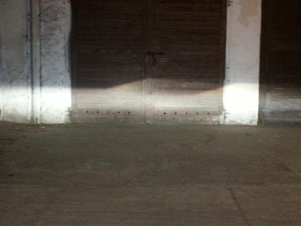

Nie ma takiej opcji aby odcięcie ori xenon 159 miał takie samo jak ori H7. Mógłby ktoś z ori xenon zrobić fotkę 5m przed ścianą. A płaski odcięcie jest nie tylko w US. Ori xenon w nowych furach, np. VW Passat CC ma płaskie odcięcie. Ale dobrze że przynajmniej ściągacie te światła w dół przy HID'ach. HID nie w soczewce to samo zło, w soczewce prawie ok, bo jak klosz się brudzi to światło razi plus prawy wali w górę.
http://www.forum.alfaholicy.org/atta...d=154501&stc=1
Co prawda 156 ale 159 ma identycznie - zresztą każde auto z grupy fiata ;)
