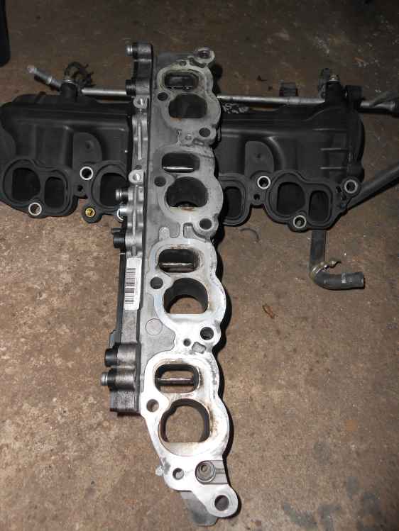

Albo jesteś jeden jedyny, który miał kolektor z plastikowymi klapkami. Może założyli jakiś chiński no name zamiast oryginału?
No to wygląda na cuda...
Poniżej zdjęcie z regeneracji klapek takiego kolektora jak jest u mnie.
Załącznik 224165
Info ze stronki w jakich modelach montowany jest ten kolektor:

Tak ale po pewnym czasie uszczelniacze osi mechanizmu klap tracą szczelność i cały kondensat wydostaje się na zewnątrz i zaczyna spływać po tylnej ścianie silnika wiem to bo u mnie tak było , dlatego konieczne jest rozebranie mechanizmu wyjęcie osi klap i zaślepienie otworów śrubami po nich.
