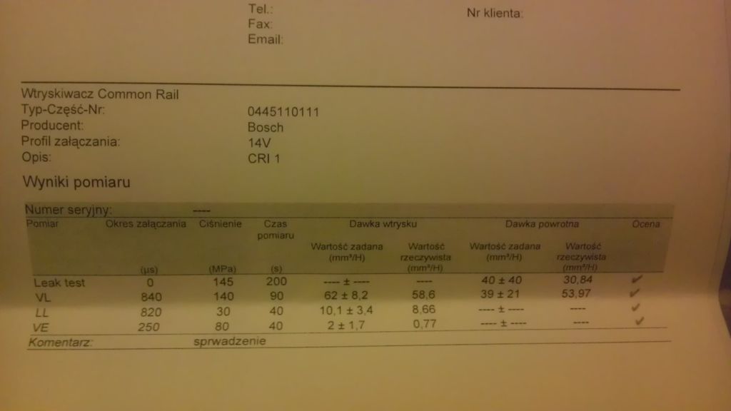

Czytałem cały ten temat i chciałbym abyście mi pomógłi zweryfikować moje. Ponieważ sprawdzilem już całe multum drobiagów w aucie a problem z odpaleniem pozostał, wiec oddałem wtryski do sprawdzenia na maszyne bosch. Dostałem protokół EPS 200 z którego wynika podobno, że wszystko jest ok. W załączniku wysłałem zdjęcia z wyników na maszynie bosch i zrobione FESem. Widać ewidentnie w fesie że na wolnych obrotach wtrysk 3 odstaje dość mocno, a pierwszy jakby próbował zrównoważyć? Mam rację? I po zwiekszeniu obrotów wartość korekty sie wyrównuje i spada poniżej wartości 1. Tylko martwią mnie te wolne obroty. Czy możliwe jest że coś jest nie tak z wtryskiwaczem nr 3 pomimo niby dobrych wyników na maszynie bosch czy szukac przyczyny gdzieś indziej? Dodam ze zaraz po odpaleniu wartość korekty na 3 wtryskiwaczu wynosi ok 3.5 na pierwszym 2, pozostale w granicach 0,2.

Teraz nowe dane. Wtryski zamienione miejscami. Wpisałem w ECU poprawnie. Odłączyłem aku na 20 min podłączyłem ponownie, poczekałem aż sie zagrzeje na wolnych obr. Doszło do 60 stopni. Wyłączyłem auto ponowny rozruch i test jak na zdjeciu całkiem u góry. WTF? Ile tych koncówek w końcu kupić i na którym wymienić?
moim skromnym zdaniem korekty mierzy się dopiero przy w pełni nagrzanym silniku.
poza tym widzę że cyklicznie dość mocno zmienia Ci się korekta z ok. 1 na ok. 5 w cyklach ok 20sek mała wartość potem duża i tak w kółko - nie masz przypadkiem włączonej klimy podczas pomiaru? korekty ma się mierzyć przy wyłączonych odbiornikach, a szczególnie klimie która cyklicznie zmienia obciążenie (sprężanie/rozprężanie). U mnie jest podobny efekt jeśli robię pomiar z klimą (korekta skacze na ok 3-4) a znika po wyłączeniu klimy. nawet przy +85st C u mnie ten efekt dość wyraźnie występuje, natomiast zaraz po jeździe, gdy jest naprawdę 90st C jest minimalny mimo włączonej klimy.
korekta na skacze na +5 gdy podwyzsze obroty. jak na wykresie. wszystkie odbiorniki wylaczone lacznie z klima
Dzieki za zainteresowanie. Reset robilem przez odpiecie akumulatora. pozniej chodzil z pol godz na wolnych obrotach z powylaczanymi wszystkimi odbiornikami.
Fuunkcji kasowania w fesie nie mam. Co do kolejnosci wtryskow to tylko pierwszy sie zgadzal. pozostale byly pozamieniane wzgledem tego co pokazywal komputer. Czyli trzeci byl na drugim itd. Na kompie wszystkie kody wpisalem z wtryskow oczywiscie. biorac pod uwage to, ze pierwszy od strony rozrzadu itd.
