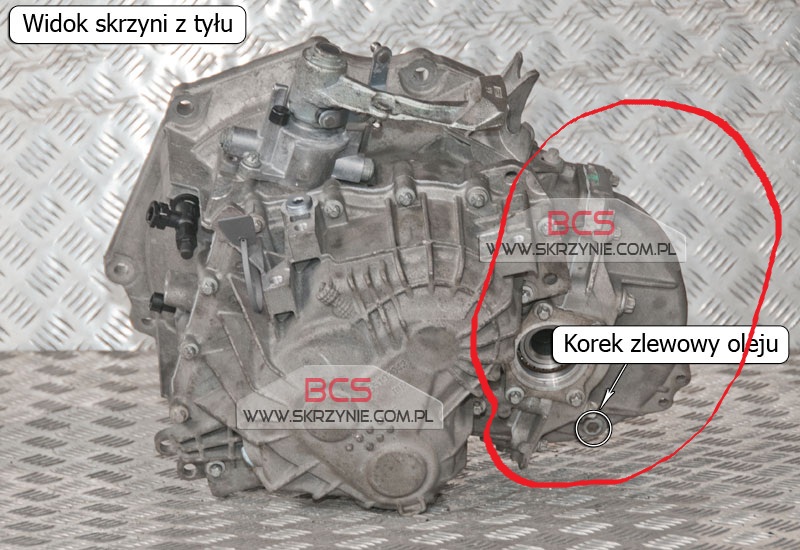

Jakie fi ma otwór do wlewania oleju w skrzyni? Chciałbym uniknąć zdejmowania aku.
Ja dostałem od Niemieckiego przedstawiciela Liqui Moly , że nie można lać GL5 do skrzyń z zalecanym GL4. Natomiast Pablo jak i znajomi mechanicy, których pytałem potwierdzili, że nie zauważyli negatywnych skutków stosowania GL5. Ja przejechałem ponad 10k km na GL5 i zero negatywnych objawów.
Co do korka daj se spokój z kombinacją. Wyjmij aku i podstawę to trwa 15minut, a będziesz miał idealny dostęp do korka

Jestem po wymianie - zalałem Tutelę. Miałem problem z odkręceniem korka wlewu, ale trochę wd40 i obróbki termicznej pomogło. Nie widzę jakiejś szczególnej różnicy w pracy skrzyni, ale liczę na to, że ta wymiana zaprocentuje bezproblemową eksploatacją jeszcze przez jakiś czas :)
Co do tutoriala video, który jest podlinkowany na forum - autor napisał tam torx, ale obie śruby to imbusy (odpowiednio 8 i 10).
