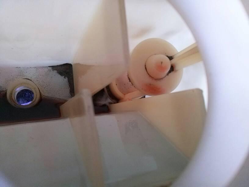

Dzisiaj właśnie to zrobiłem... wymieniłem olej jeszcze raz. I w zbiorniku było to: http://www.forum.alfaholicy.org/imag...015/07/282.jpg
Teraz jestem wręcz pewny że padła pompą albo magiel. Tona opilkow metalu... Znalazłem mokre przewody od wspomagania przy skrzyni myślałem że znalazłem przyczynę, gdyż teraz płyn się pieni tak jakby się Zapowietrzal ale to z przegubu, odkręcił się Oo. Zaczynam mieć dość tego samochodu.
