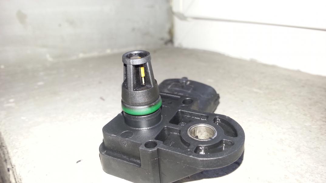

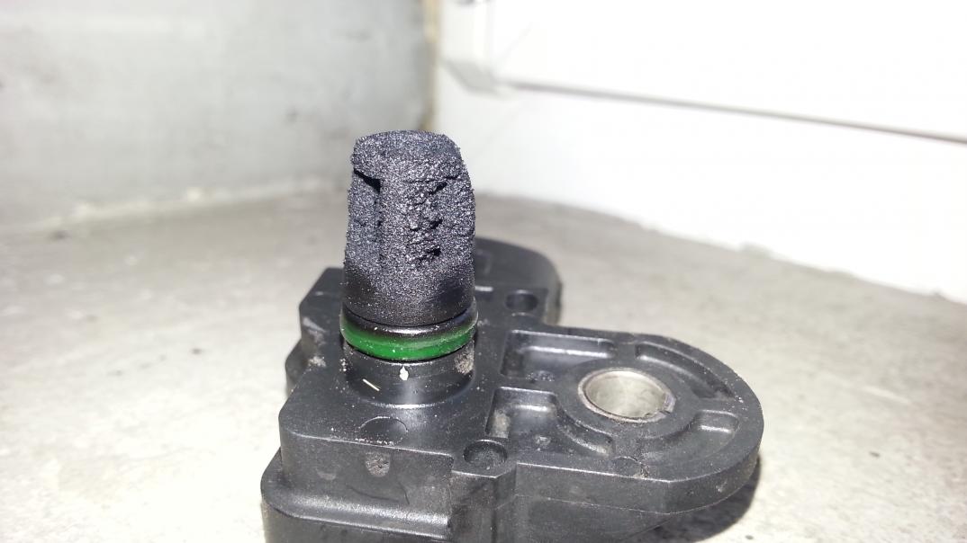

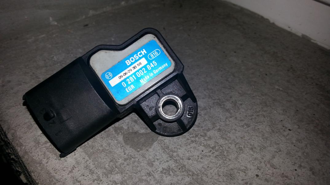

Moja Bella zaczęła "mulić od dołu więc dzisiaj wyczyściłem czujnik ciśnienia doładowania i jak zawsze pomogło. Chyba w końcu wytnę EGR-a.Załącznik 225362Załącznik 225363

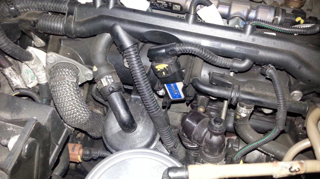

Mam silnik 2.0 JTDM. Nie ma problemu aby dostać się do tego czujnika. W 1.9 JTDM jest podobnie.
Zdejmuję górna osłonę silnika, odłączam "-" klemę akumulator, odpinam wtyczkę od czujnika, odkręcam wkręt, którym jest przymocowany i wyciągam czujnik, tyle.
W moim silniku czujnik jest naprzeciwko filtra paliwa, w górne części kolektora dolotowego. Załącznik 225382Załącznik 225383
