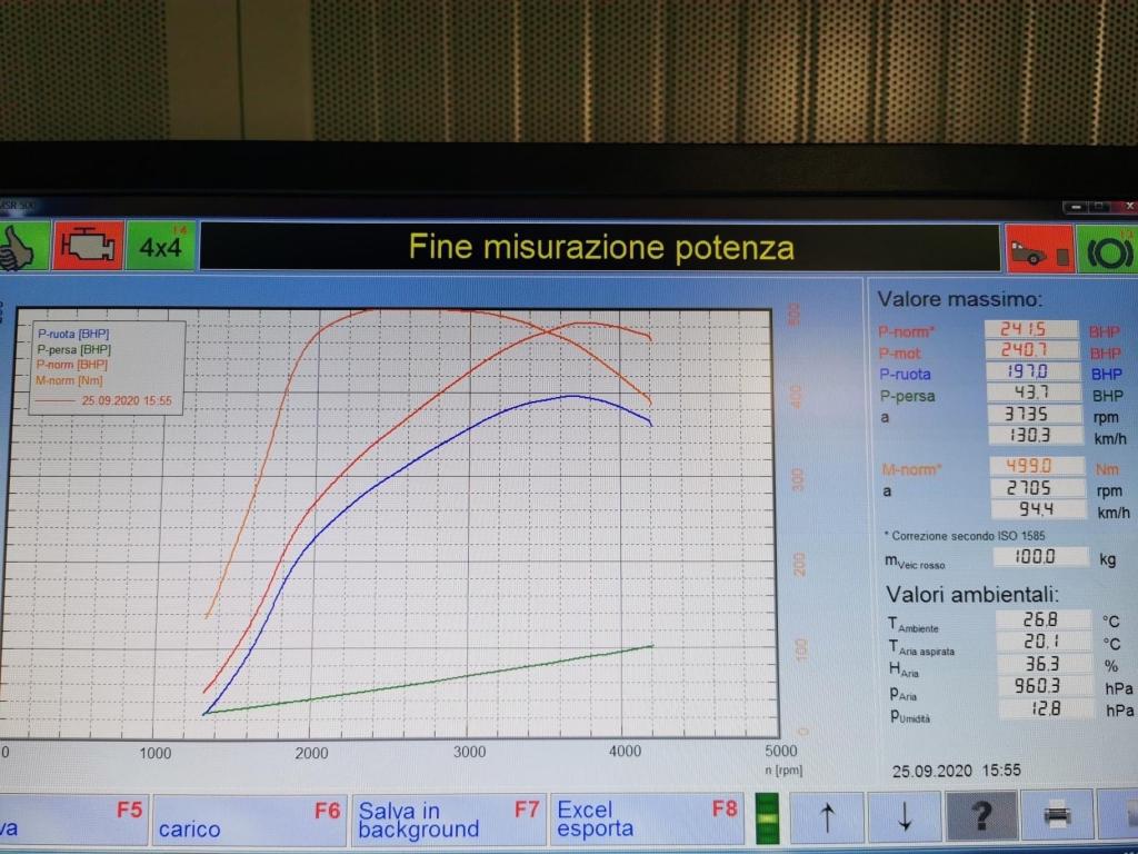

Skrzynia nominalnie jest do 500Nm, z resztą jest elektroniczny ogranicznik momentu z tego co wiem (skrzynia daje feedback to ECU i ten tnie, wielu chce go zdjąć żeby korzystać i z zapasu jaki zapewne ta skrzynia ma, ale narazie chyba nikt nie potrafi sobie z tym poradzić w Alfie)
A czy każdy pamieta każdy parametr każdego auta z głowy, szczególnie tak niszowego jak wersje Giulii MT6? Tu na forum nawet nie każdy się orientuje że wersje MT6 są skastrowane, bo skrzynia Getrag jest bodajże do 370Nm nominalnie (czy coś takiego).
Natomiast faktycznie taki mod to juz może trzeba będzie uważać na niskich obrotach z korzystaniem z pełnego momentu. Trzeba jednak pamiętać że auto było hamowane na tych parametrach (a zapewne i mocniejszych bo wiem jak Cinek robi - 3 auta u niego robiłem) i ani dwumas ani sprzęgło widocznie zadnych objawów nie dawały, stąd tuner zdecydował się tak zostawić (ustawił jednak niżej o 30Nm niż wersję AT8).
