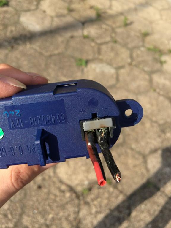

Do tego ostatnio coś mi podśmierdywało spalenizną, a pewnego dnia przestał działać nawiew. Winowajcą okazała się oczywiście nadpalona wtyczka rezystora dmuchawy (po poruszaniu wtyczką nawiewy wróciły). Wymienione na używkę z Laguny w idealnym stanie.
