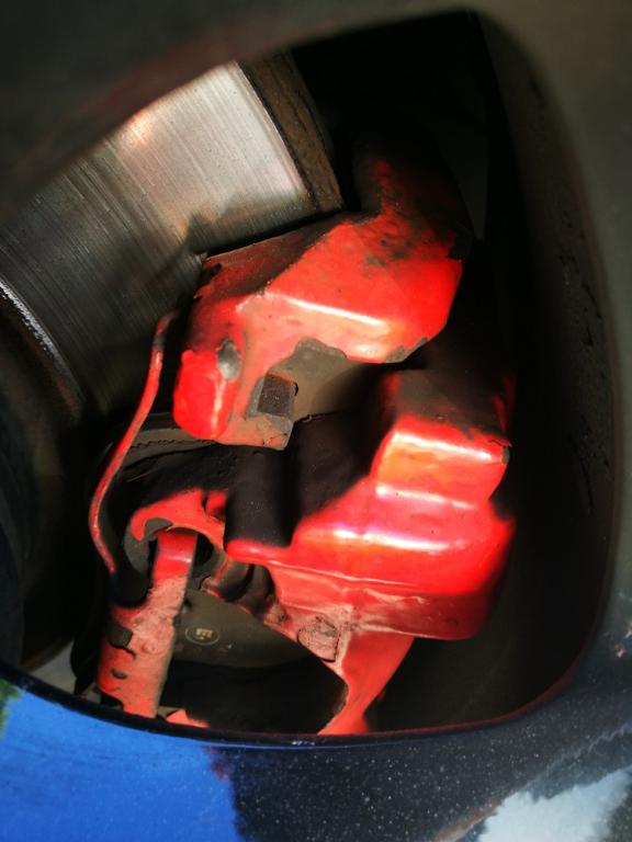

Pamiętaj o jednym, nawet najlepsza tarcza w połączeniu z słabym, podstawowym klockiem nic Ci nie da.

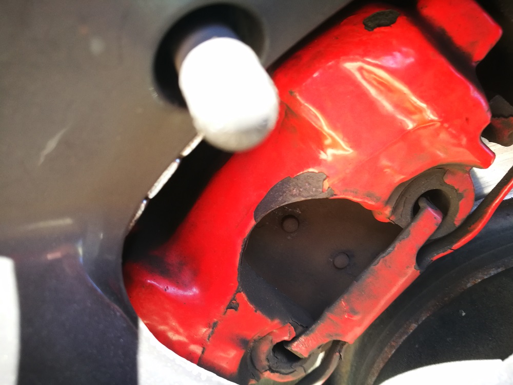

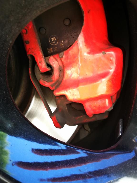

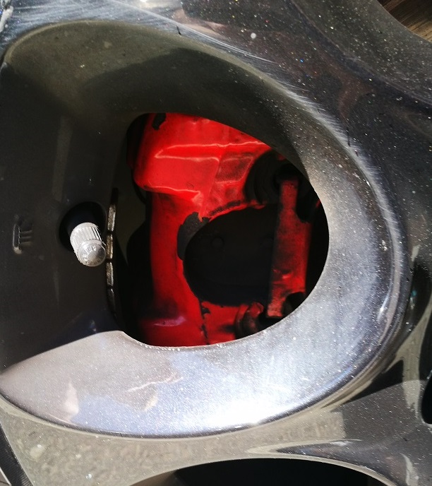

Dla pewnosci, jaki masz tam zacisk? Ate czy duże Brembo?
Z klocków polecam Galfery. Przez wielu sprawdzone tutaj na forum i dają naprawdę radę. Do tego gładkie Zimmermany, Textar i bedzie Pan zadowolony.
Jednak... Jeśli masz "mały zacisk" to fajerwerków się nie spodziewaj, bo 159 to ciężka krowa i te małe zaciski to jakiś żart projektantów:))
