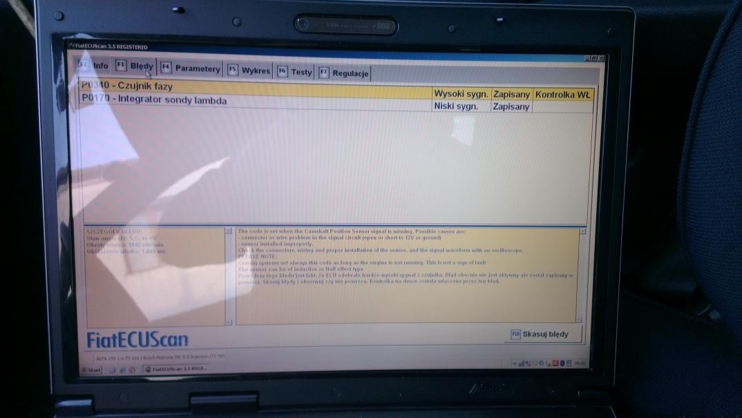

Właśnie podłączyłem Alfe pod lapka i mam dwa błędy jak na foto. Czujnik fazy to normalka bo założyłem przed tem uszkodzony. Teraz mam poprzedni i jest ok, ale integrator sondy lambda się wyświetlił. Wartość tego parametru to: Bogata lub dolny limit! Sonda do wymiany?
Załącznik 119253
