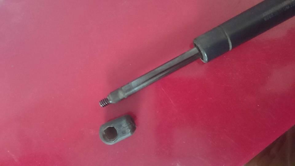

Dobra UJ nie chciało mi się czekać na odp i tak są do wymiany. Myślałem że główkę się nasadza http://www.forum.alfaholicy.org/imag.../2018/03/7.jpg

Witam. Dopadły mnie też siłowniki... Wciskam na pilocie bagażnik się otwiera ale niestety klapy do góry nie chce unosić.Powiedzcie jak je wymienić ?
Na główkach siłowników masz blaszki zabezpieczające przed wysunięciem się ze sworzni. Podważasz je śrubokrętem i ściągasz siłownik.
