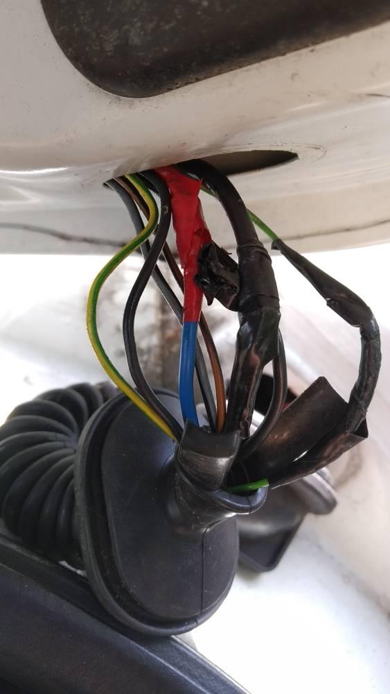

Pomierzyłem przewody prawej wiązki wrzucam może komuś się przydadzą też:

Podstawowe pytania jakie mi się nasuwają, czy aby te przewody dłużej przetrwały kupić jakieś konkretne, czym się kierować poza kolorami? Chcę to połączyć złączkami żeby było porządnie i trwale. Planuje wymienić całe przewody w klapie zamiast łączyć to kilka razy.
Czy szukać przewodów tej samej grubości czy może grubszych (wiem że musi przejść przez tą przelotkę gumową)?
Przewód od wzmacniacza anteny(?) gruby czarny też można normalnie złączka połączyć? Złączki panuje izolowane aby nic nie przebijało.https://www.forum.alfaholicy.org/ima...019/06/226.jpg

Także proponuję lut ale wcześniej zawinąć jeden przewód w drugi. Na yt znajdziesz dokładniej jak i będzie święte. Łączenia rób już poza gumową przelotką na to termokurczliwa izolacja, na każdy odcinek z 30cm przewodu przygotuj.
kupić przewody dobrej klasy dobrego producenta, poszukaj może na tme.pl albo u tego typu dostawców. kolory to olej. zachowaj minimalne przekroje - niektóre elementy są prądożerne dlatego przekrój miedzi musi być odpwiednio większy, inne to tylko sygnałowe bądź niskoprądowe, więc tu mogą być cieńsze.
"złączki" i "przrządnie i trwale" to przeciwnosci - polutuj i na to koszulka termokurczliwa. lut zrób tak że odizolujesz sobie z 10-15mm każdego kabla, składasz w połowie i skręcasz wzdłuż, potem oblutowujesz wystarczająco długo żeby cyna dobrze wsiąknęła między żyły, nie za długo żeby nie przegrzać lutu, nasuwasz koszulkę termokurczliwą i najlepiej gorącym powietrzem ją obkurczasz (jak nie masz zapalniczka ale tak żeby nie okopcić).
