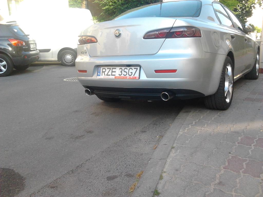

też miałem taki pomysł żeby to odrysować na kartoniku i zrobić odbicie lustrzane, ale a zaślepka jest tak powyginana że szkoda zachodu. Wziąłem suwmiarkę pomierzyłem oryginalną ramkę i odrysowałem suwmiarką linię według której wyciąłem to później nożem. Wygląda to teraz całkiem dobrze, jak się nie przyjrzy to nie widać że to nie oryginał.

wygląda zupełnie jak oryginał ...:) zamontowałem ultera i porównuje ten mts i tak z tym co zdemontowałem i wygląda na pierwszy rzut oka dokładnie to samo :) ps wklejam to co mam teraz ja ;) jako dokładkę tłumika z prawej strony wyciąłem użyłem starej zaślepki :) jeśli chodzi o dzwięk to wiem to 4 cylindrowy diesel ale....przy odpaleniu słychać z tyłu taki leciutki bass tak samo jak się przy gazuje "delikatnie" :) wewnątrz tylko troszkę inaczej jest przy około 2,5 k obr/min :) nie żałuje, wg duzo lepiej wygląda, a ta dokładka zrobiona chałupniczą metodą nie wygląda źle....napewno jest gorzej bez niej bo wtedy prawy otwor jest widocznie większy i razi w oczy :) sory za jakość zdjęć...zrobione bananem... :P
