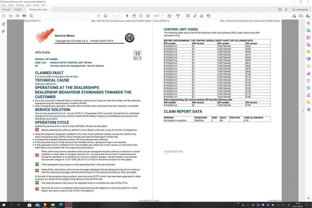

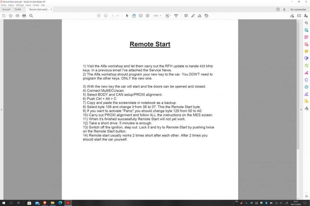

witam,
zrobilem RS nw Giuli 2017 z rynku francuskiego,
dziala bez problemu, opala silnik i ogrzewanie w ustawieniach z przed wylaczenia silnika ale drzwi trzeba otworzyc z klucza jak w standardzie i potwierdzic startem zeby jechac(info na wyswietlaczu)
brak opcji w menu radia - widac na rynek we Francji nie bylo tej opcji( radio w wersji 002.010.041)
trzeba wykonac kodowanie klucza z opcja rs i panic w witechu i pozniej operacje w MESie
daje info dla wszystkich za free
mam jeszcze inne tutoriale jakby ktos byl zainteresowany
zdjecia w zalaczniku
sorki za gramatyke ale klawiatura francuska .(
pozdrawiam TomaszZałącznik 273861Załącznik 273862
