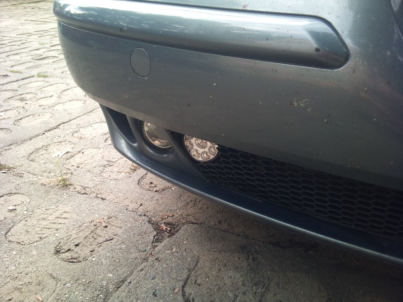

Tak to wygląda u mnie:
Załącznik 66016Załącznik 66017
Nie zdejmowałem zderzaka :girl_wacko: a kratka pod zderzakiem jest na zapinki. Zdjąłem tylko kratkę i maskownice przeciwmgłowych żeby mieć dobry dostęp. Zresztą lampki mam zamocowane (do boku) do pionowego wspornika w zderzaku pomiędzy przeciwmgłowymi a wlotem pod kratką. Jak zdejmiesz maskownice przeciwmgłowego będziesz wiedział o co chodzi :)
Po raz już nie pamiętam który ale powtórze. Bo ciągle ktoś nie wie, nie umie znaleźć i pyta...
W MIEJSCE PRZECIWMGŁOWYCH PASUJĄ LAMPY DZIENNE O ŚREDNICY 90mm (9cm)
Moje wyglądają tak jak te z linku poniżej z tym, że od innego sprzedawcy:
http://allegro.pl/swiatla-jazdy-dzie...574214382.html
Cena również była podobna.
Z okrągłych podobno właśnie 80 mm pasują dość dobrze. Do innego auta zamontowałem takie:
http://allegro.pl/swiatla-dzienne-ja...568887917.html
Wyglądają bardzo dobrze ale do Alfy moim zdaniem bardziej pasują malutkie, podłużne tak jak piranie z linku. Okrągłe światła LED zamontowane koło okrągłych halogenów nie przypadły mi do gustu.
