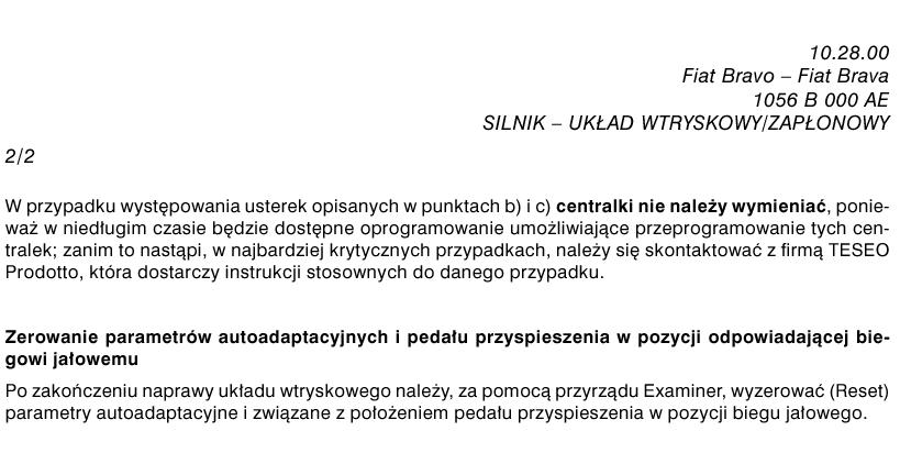

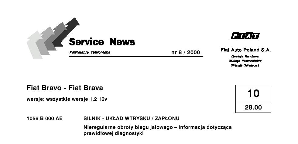

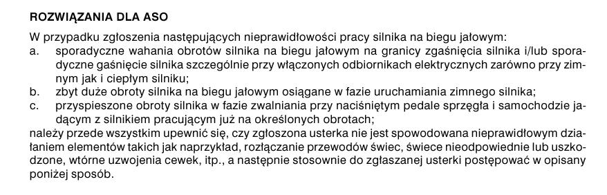

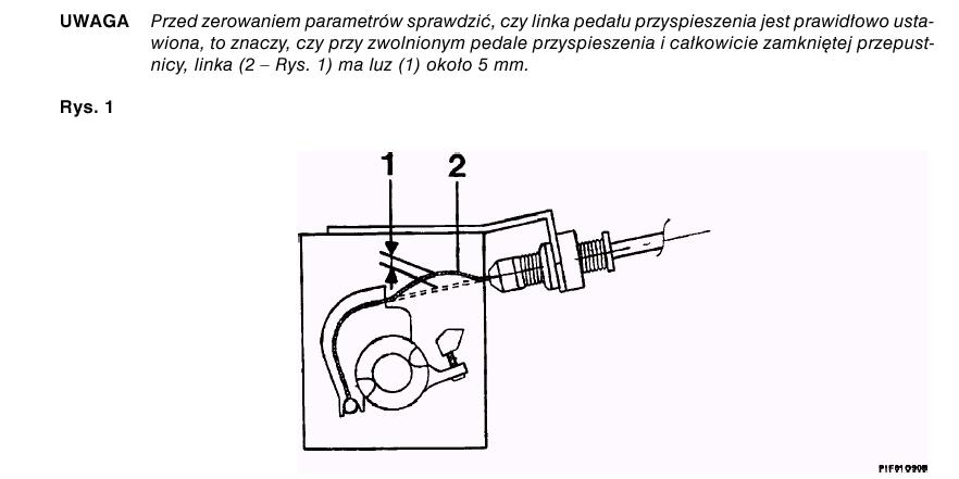

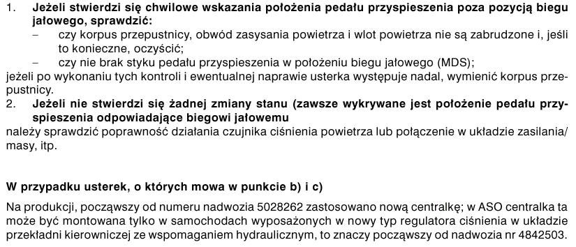

-O co dokładnie pytać ASO? o jaki upgrade?
Na 1 stronie tego tematu jest link do innego tematu z forum na ktorym sa skany z serwisowki,po prostu zapytaj o sytuacje przedstawiona w tym biuletynie i przedstaw swoje poczynania do tej pory.
