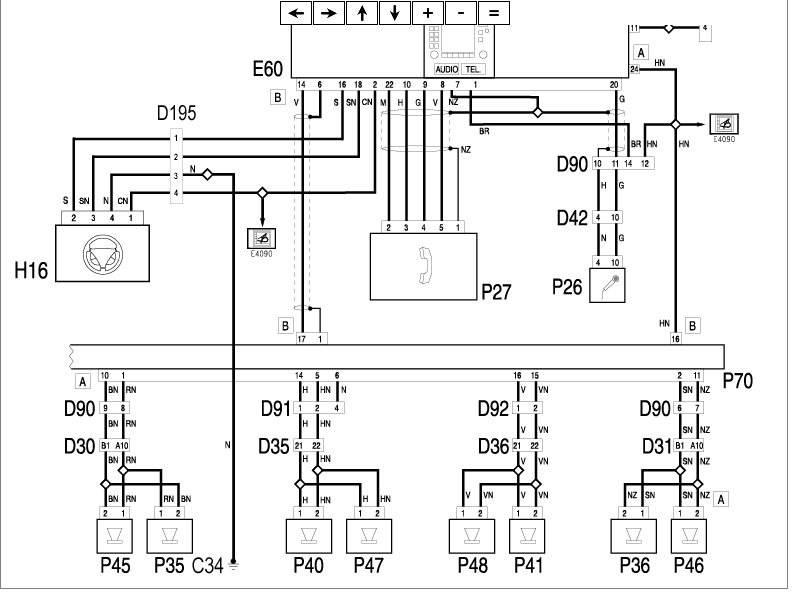

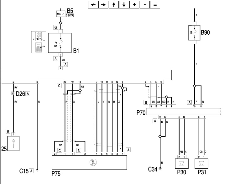

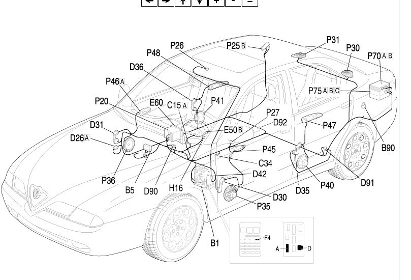

Poniżej troszkę schematów:
http://www.forum.alfaholicy.org/atta...d=167671&stc=1http://www.forum.alfaholicy.org/atta...d=167672&stc=1http://www.forum.alfaholicy.org/atta...d=167673&stc=1
Opisy kolorów w poniższym linku:
http://www.forum.alfaholicy.org/zrob...ktrycznym.html
Dzięki wielkie. Tył podlączyłem, gra. Nie mogę z tej wiązki znaleźć sygnału na głośniki przednie.
