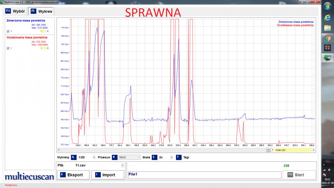

Zanim jednak wymienię przepływkę, chciałbym porównać wartości jakie podaje moja przepływka z tą nową. Do tego jednak potrzebuję ogarnąć jakiś odpowiedni interface OBD do Multi ECU Scan. Jeżeli, ktoś wie co najlepiej podchodzi do crosswagona (czytnik OBD) to będę wdzięczy za info :)

Czy wykresy powietrza oczekiwanego i zmierzonego powinny pokrywać się idealnie czy dozwolone są odchyłki?
