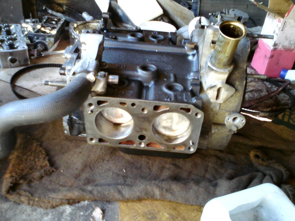

Kupiłem 2 uszczelki pod głowice 113,40 zl , 2 uszczelki pod pokrywę zaworów 21,60 zl, uszczelkę pod miskę olejową 31,28 zl , 2 paski rozrządu 75,62 zl , 2 simeringi 62,10 zl ^^ Nie mialem czasu napisać co wczoraj ; zawiozłem wał do azotowania, szlifowania pod główne panewki i polerowanie pod korbowodowe, honowanie cylindrów, wyważanie wału, od razu przypasują nowe pierścienie i panewki.

Wypolerowałem jak na razie jeden kolektor dolotowy, zawiozłem do planowania głowice (2) 90 zl ;> Jak remont silnika, to porządny! :D

Tak więc, wał zeszlifowany dla głównych panewek i zapolerowany dla korbowodowych (ze względu na stan), wyhonowane cylindry, wyosiowany blok silnika, założone nowe pierscienie, cały nagar zdjęty z tłoków, na nowo dotarte zawory, nowe uszczelniacze, nowe paneweczki oczywiscie, wypolerowany dolot i gniazda zaworów, zplanowane głowice.
Założony wał, tłoki, panewki, pierścienie, miska olejowa, koło zamachowe oraz docisk, tak jak mniej więcej to widać na zdjęciach :) Remoncik kosztowny, ale warto włożyć w to auto. :):)
Ile taki remoncik kolegę wyniósł, i dlaczego kolega go remontuje ??
wydałem około 1210 zł :) Remontuję, ponieważ od kiedy go kupiłem stukały leciutko paneweczki głowne (nie mówie o tym jak po kupnie na drugi dzien odezwały sie masakrycznie glośno panewki korbowodowe, wiec udałem sie od razu do mechanika, wziął 550 zl za tylko wymiane panewek korbowodowych i od razu powiedział że słychac też głowne ale można jeździc jeszcze.) Tak więc postanowiłem że jak robie panewki to od razu zrobie wszystko co trzeba zrobić i tak się nazbierało tego... W sobote będzie złożony już i wsadzony do budy. Nakręce jakis filmik jak pracuje gdy będzie gotowy do jazdy. :)
