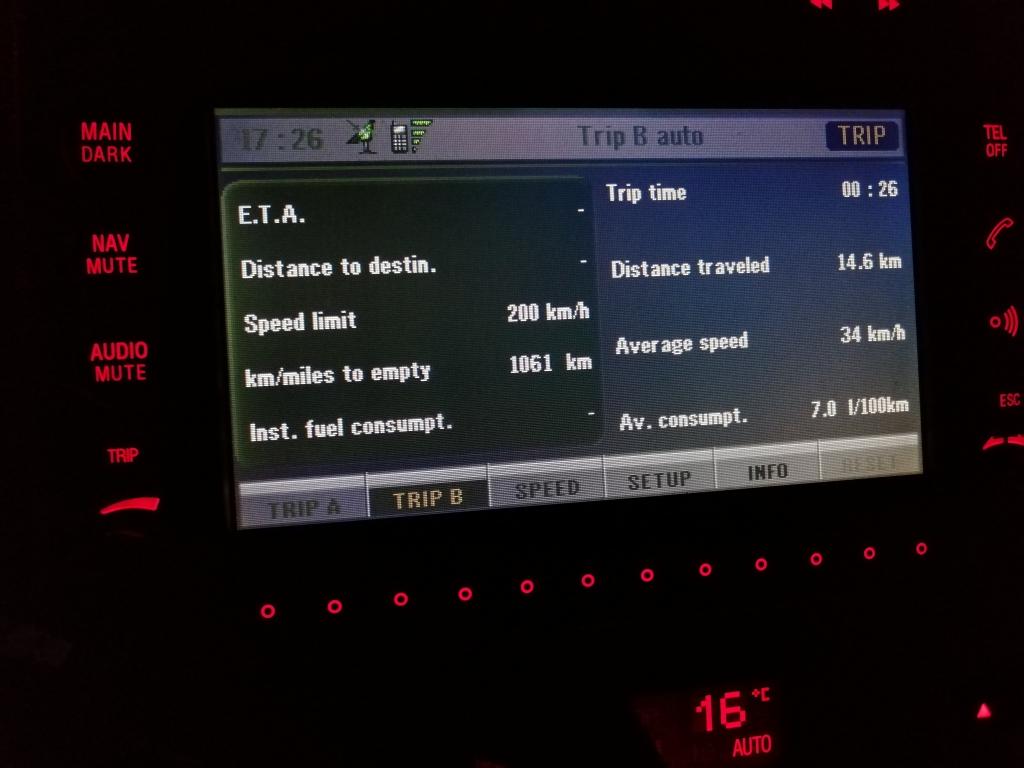

Od świąt mam problem, a mianowicie skaczące średnie spalanie na trip b:
Wyjazd z pracy
Załącznik 265271
Pod domem:
Załącznik 265272
Po chwili:
Załącznik 265273
Do pracy mam +/-20 km w jednÄ… stronÄ™.
Czy ktoś miał podobne objawy? Bardzo dziwna sytuacja. W tamtą niedzielę poświęciłem godzinkę i jeździłem na 3cim biegu (2200-2500 obrotów) i zbiłem spalanie do 5l. Ale cały ten tydzień jest cały czas to samo. Jak tylko sie zatrzymuje to skacze w górę. W uproszczeniu mi to wyglada tak jaby filtr sie co chwile wypalał.
Dodam że jestem przed wymianą rozrządu i oleju z filtrami jestem umówiony na 20.01.
Czy to również może mieć wpływ?
Naprawdę dziwna sprawa i zaczyna mnie to irytować, ponieważ nie wiem czy to może być wina dpf czy czegoś innego.
Z góry dzięki za pomoc.Załącznik 265276Załącznik 265277Załącznik 265275

Sorki trochę się pliki rozjechały:
1. Pod domem
2. Po chwili postoju
3. Wyjazd z pracy.
To jest Trip B, który z tego co widać po zdjęciach masz ustawiony tak, że resetuje się po każdym odpaleniu samochodu, więc przy krótkich trasach nie ma żadnej wiarygodności albo zresetowałeś go ręcznie.
Spójrz na ostatnie zdjęcie - spalanie 14.6l/100km, przejechane 1.2km ze średnią prędkością 8km/h... Więcej stałeś niż jechałeś.
Pod domem masz już "normalniejsze", bo i jechałeś, a nie stałeś. Potem stoisz, więc i spalanie idzie w górę.
Nic nienormalnego na tych zdjęciach nie ma.
