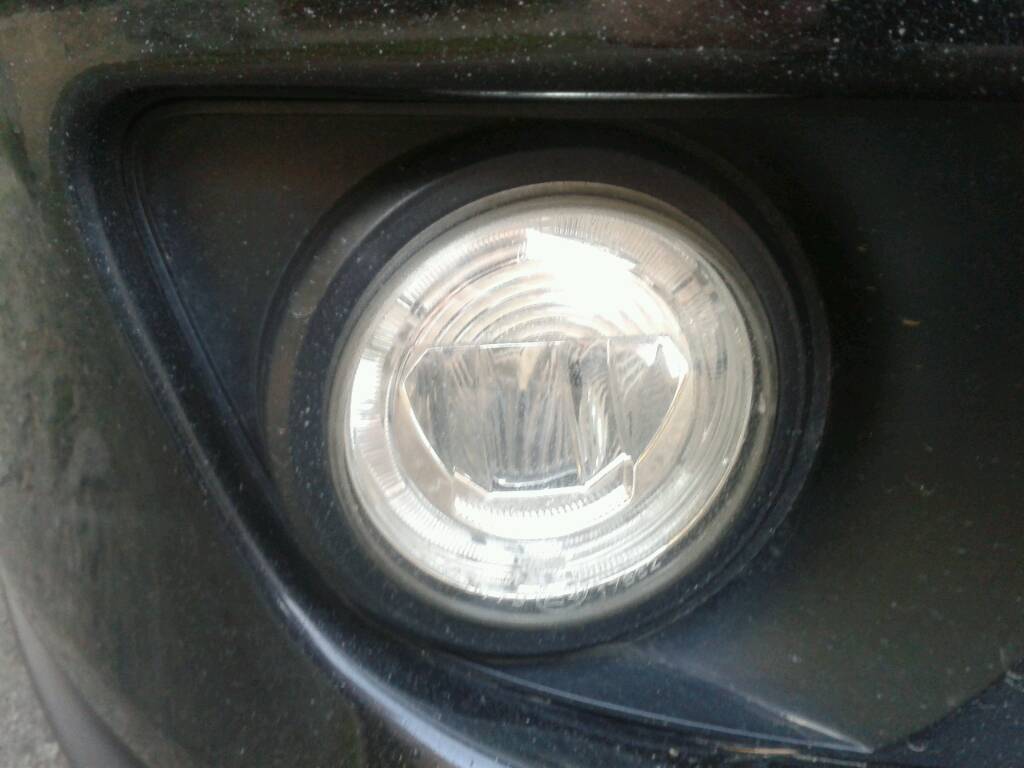

Jeszcze jedno pytanie do Tych którzy zakładali duolighty ver1, Wkładamy je dioda led na dół czy do góry?
Dzieki własnie zastanawia mnie to jeżeli dioda od góry to napisy na kloszu są dogóry nogami:) tak powinno byc?
No to masz fotke . I dziwne bo ja mam napisy dobrze :-) Załącznik 186714
Dzieki duzo mi to pomogło
