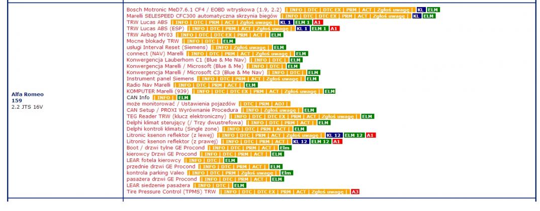

Witam, który kabelek lepiej się sprawdzi ? który wybrać?
http://allegro.pl/elm-327-adaptery-f...946769979.html
czy
http://allegro.pl/fiat-alfa-romeo-la...901354778.html
W sumie oba. Ten niebieski to KKL, w Alfie 159 połączysz się nim tylko z silnikiem i chyba klimatyzacją. Ale jest przydatny, gdybyś chciał kiedyś kodować wtryskiwacze. No i OK do starszych modeli.
Ten droższy to kabel na szynę CAN, w twojej Alfie połączysz się za jego pomocą z wszystkim zwłaszcza, że masz w komplecie przejściówki.
