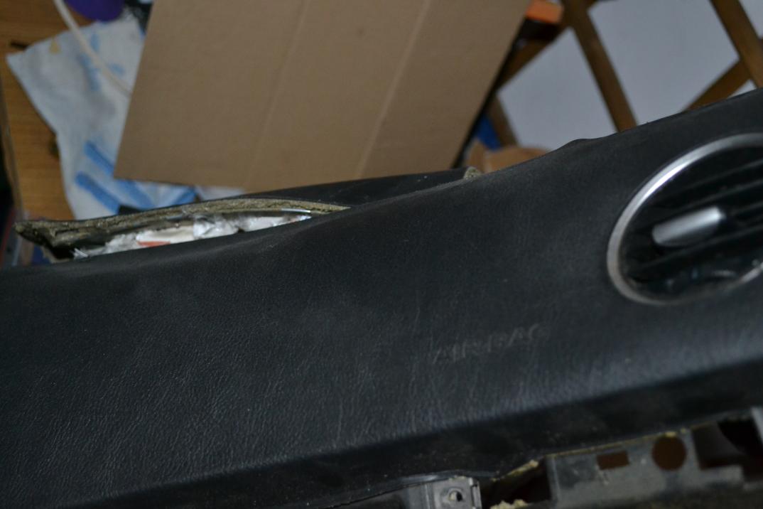

Jeżeli chcesz do podeślę ci na mala zdjęcia mojej konsoli po wystrzale ( kupiłem 159 po stłuczce, 2011 również z Belgii) Zobaczysz jak wygląda napis AIRBAG na org. desce, porównasz, zobaczysz różnice i podejmiesz decyzję.

[/attach]Załącznik 218543[attach=config]218544[/attach
Tak powinien wyglądać napis AIRBAG orginal !!!, nie znalazłem jeszcze takiego napisy w 159 po szpachlowaniu deski. A długo szukałem w Polsce i zwątpiłem. Kupiłem stłuczkę w Belgii i SAM ją zrobiłem dla siebie u znajomego blacharza. On mi podpowiedział, jak nie trafić na minę.
To moja deska wyciągnięta z mojej 159 po stłuczce a jeżeli chcesz to mogę podesłać zdjęcia jak była "lekko stuknięta " a poduchy poszły !!!
