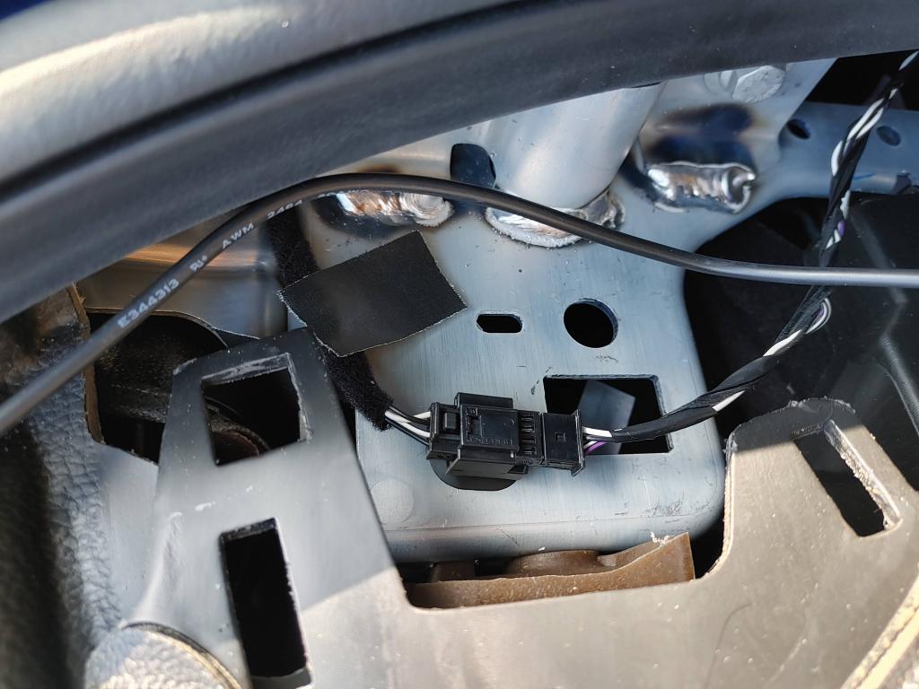

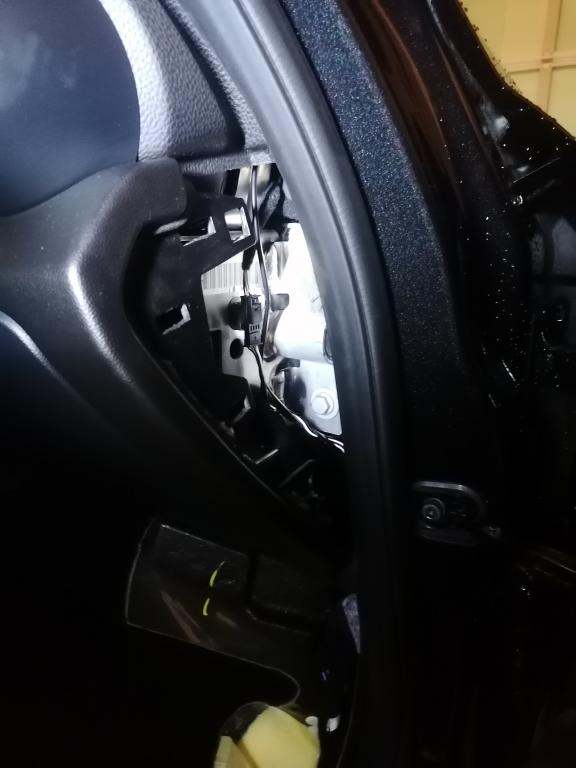

Masz pinout wg dokumentacji
Pin kamery , funkcja, kolor po stronie kamery, pin złącza D20C z prawej strony pod deską, kolor po stronie wiązki od D20C
3 , +12V, czerwony, 4, niebieski
2, LIN, niebieski, 2, szaro-zielony
5, sygnał -, biały, 5, biały
6, sygnał +, zielony, 6, czerwony
4, ekran, (ekran), 1, (ekran)
