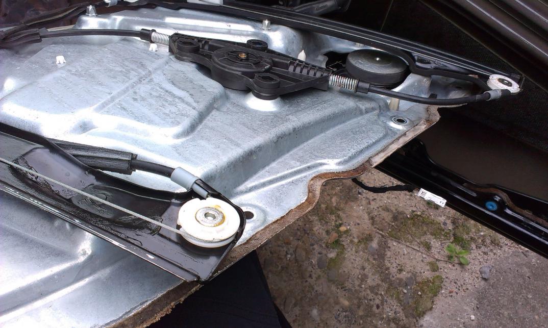

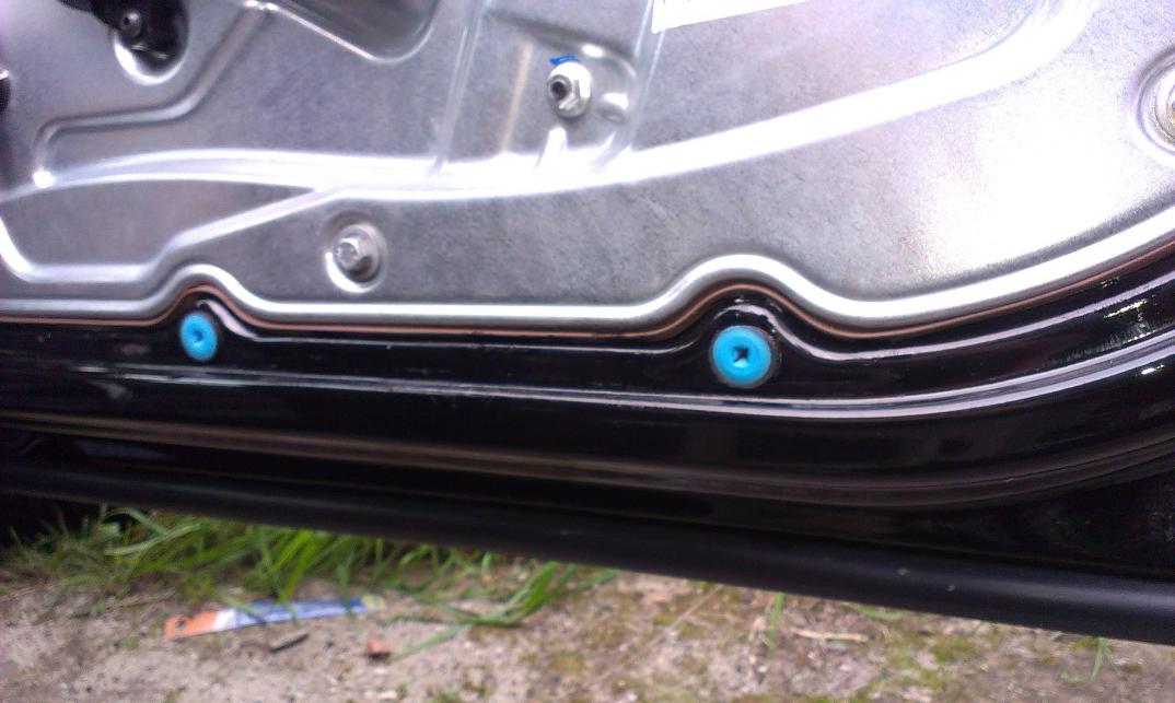

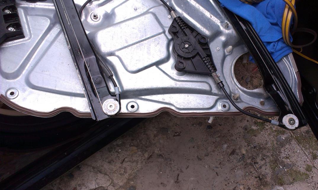

Poniżej masz kilka pomocnych fotek:
1.Widok sparciałej uszczelki
Załącznik 147381
2. Oczyszczone miejsce po starej uszczelce
Załącznik 147382
3. Naklejona nowa uszczelka na blachę
Załącznik 147383
4. Naklejona nowa uszczelka na drzwi
Załącznik 147384

sickboy dzięki za fotki , sam będę to u siebie robił bo też mi woda przesiąka do wnętrza :(
Potwierdzam że pomaga, Pro Forma zrobiłem wszystkie drzwi ale tam gdzie kiedyś było mega mokro teraz jest ok :)
Ale trzeba dookoła czy wystarczy od góry uszczelnić?
Wysłane z mojego GT-I9060 przy użyciu Tapatalka
Nie trzeba do okoła i nie u góry tylko na dole trzeba uszczelnić.
Ja uszczelniłem od spodu i jakieś 15 cm do góry po bokach. Co prawda u mnie ciekło tylko z przednich prawych, ale po zabiegu od tamtego czasu ani kropelki wody. Zwykła uszczelka drzwiowa jak polecali w tym temacie wcześniej. Tylko dla pewności dałem jedną nad druga, bo i tak za dużo kupiłem ;)
